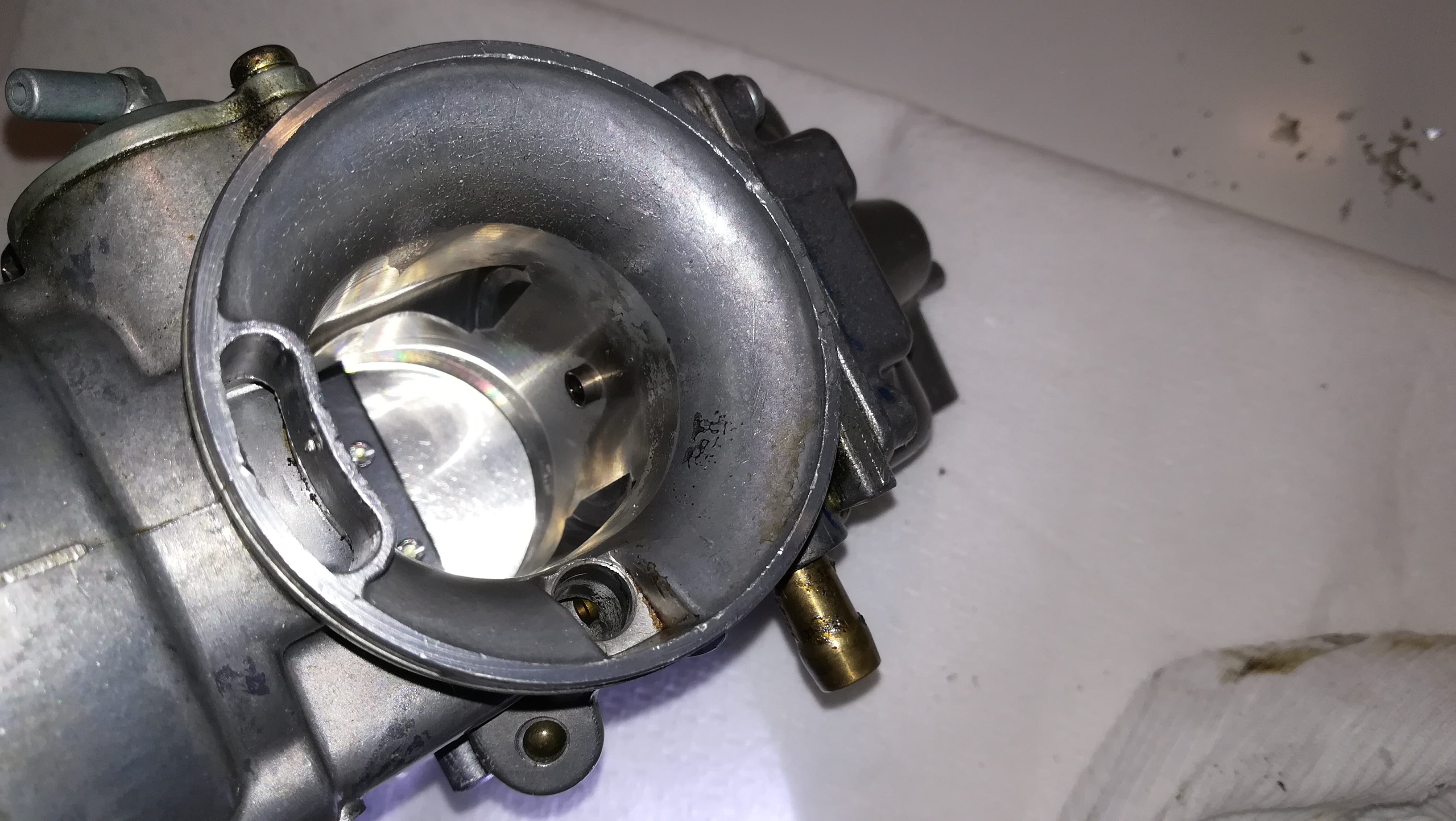

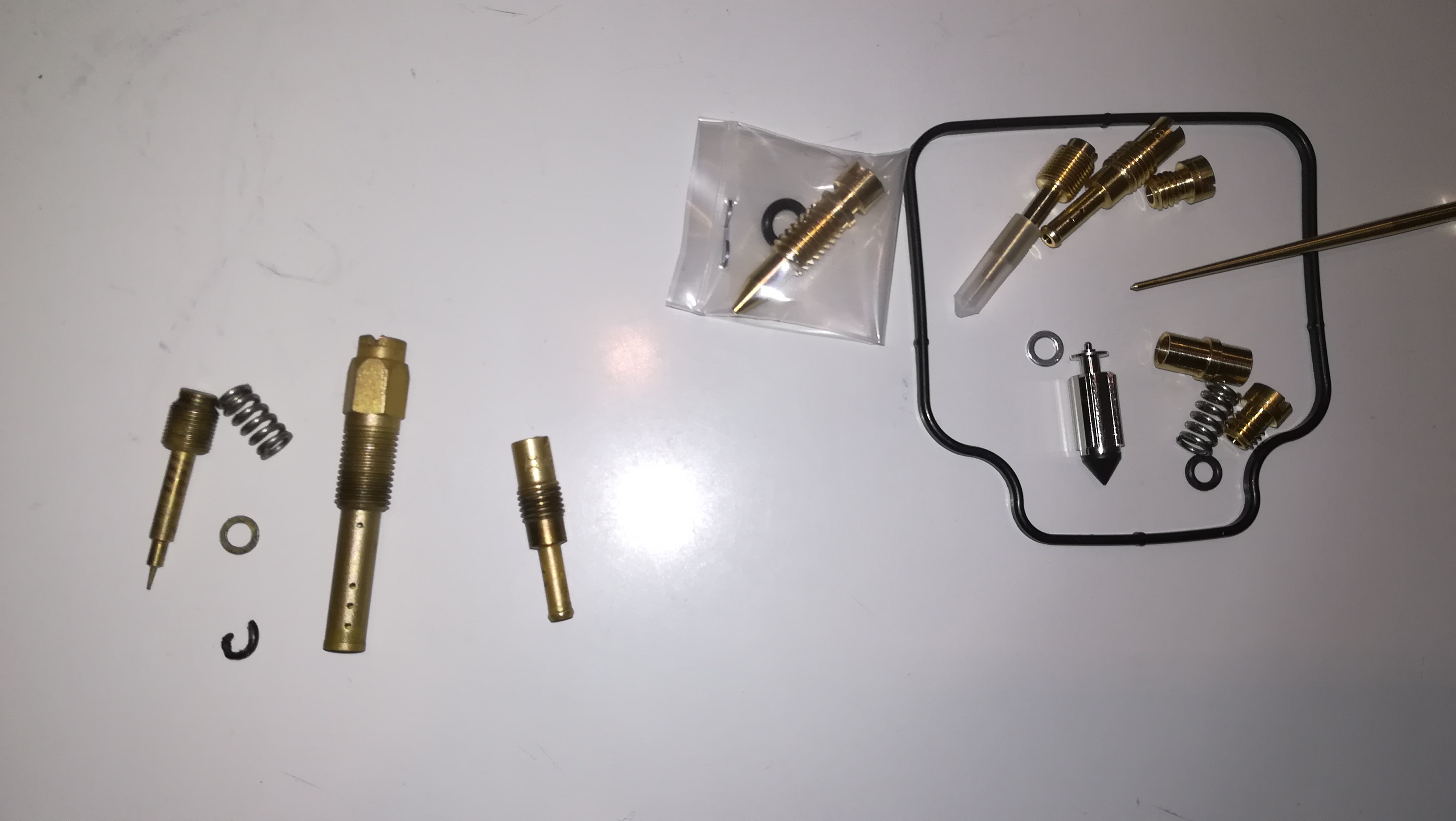

hier mein neuster Stand meiner Vergaserüberholung. Der original Vergaser war mit irgendeiner Dichtmasse bearbeitet worden. Sie ist ausgehärtet und sieht aus wie CURIL. Habe alles gereinigt und neu bedüst und Dichtungen. KEYSTER LH-1352NR. Auch wieder 148/48 Düsen verbaut. Mal schauen, ob ich eine größere Reichweite habe, trotz 14 Ritzel. Jetzt noch einige Bilder vom Schmutz.
Gruss,
Helmut
Gruss,
Helmut

Weisst du ob der Schmutz pulverisierte Dichtmasse und O-Ring ist , oder Dreck im Benzin?

Dreck im Benzin glaube ich nicht. So grobe Teilebleiben im Filter im Benzinhahn hängen. Und vor dem Vergaser habe ich noch einen Benzinfilter wegen Schmutz und Rost der aus dem Tank kommt. Es war hart, der O-Ring war auch total hart. Ich vermute es war die ausgehärtete Dichtmasse die in den Vergaser gekommen ist. Ab und zu ist beim losfahren auch Benzin aus dem Überlauf gekommen. Ein paar mal auf die Schwimmerkammer geklopft und der hängende Schwimmer war wieder frei, oder Dreck in der Leitung am Abdichtkegel.
Gruss,
Helmut

Curil ist an sich schon, in jeglicher Beziehung das übelste Zeug das ich je kennengelernt habe (war in den 70/80ern zu Mofazeiten "leider" sehr verbreitet)
aber an einem Vergaser hat das so überhaupt nichts verloren...
- Beiträge: 5579
Re: Meine Domi zieht nicht mehr richtig !
Das braune finde ich sehr oft an der Dichtung. Auch bei ungeöffneten Vergasern.
Hoffentlich hat Helmut den Vergaser nicht durchgeblasen, die Krümel nicht mit Pressluft weggemacht.
Da treibt man den Dreck weiter in den Vergaser.

habe nicht durch geblasen, überall wo ich rein sehen konnte mit Pinsel entfernt, dann in ERC eingeweicht und noch mal mit Pinsel bearbeitet.
Erst ausgeblasen nach dem aller sichtbarer Schmutz entfernt war. Gerade fällt mir auf, dass mein TÜV im 03.2019 fällig wird, also schnell mal
zur Werkstadt, den Vergaser werde ich erst nach dem TÜV (DEKRA) wechseln.
Gruss,
Helmut
Gruss,
Helmut

Deshalb sieht er auf dem ersten Bild so sauber aus.helmut.sr hat geschrieben: Do 23. Mai 2019, 08:17 Hallo,
Gruss,
Helmut

So,
und jetzt die Überraschung, hatte mein Motorrad in Werkstatt bei DEKRA TÜV. Vergaser mit der 162er Düse war drin. Und das Ergebnis, 0,35 CO2,
Also alles bestens. Mus man nicht verstehen, obwohl ich mehr Sprit braucht und auch besser durchzieht. Das bedeutet für mich ich werde den Vergaser erst mal drin lassen und vielleicht versuchen im eingebauten Zustand die Düse auf 155 umzubauen. Sofern das möglich ist.
Gruss,
Helmut
Gruss,
Helmut

Wenn du den Motor gerne deutlich länger fahren möchtest wäre eine 155 oder sogar 150 sehr vorteilhaft.
Die Menge an unverbranntem Sprit mit der 162er (wenn mit Stutzen ohne Verengung) bewirkt einen unnötig stark runtergewaschenen Ölfilm.
Und abgesehen von den haarsträubenden Abgaswerten mit einer 162er (bei ungedrosseltem Stutzen), würde sie offen mit einer kleineren HD auch deutlich giftiger/agressiver gehen.

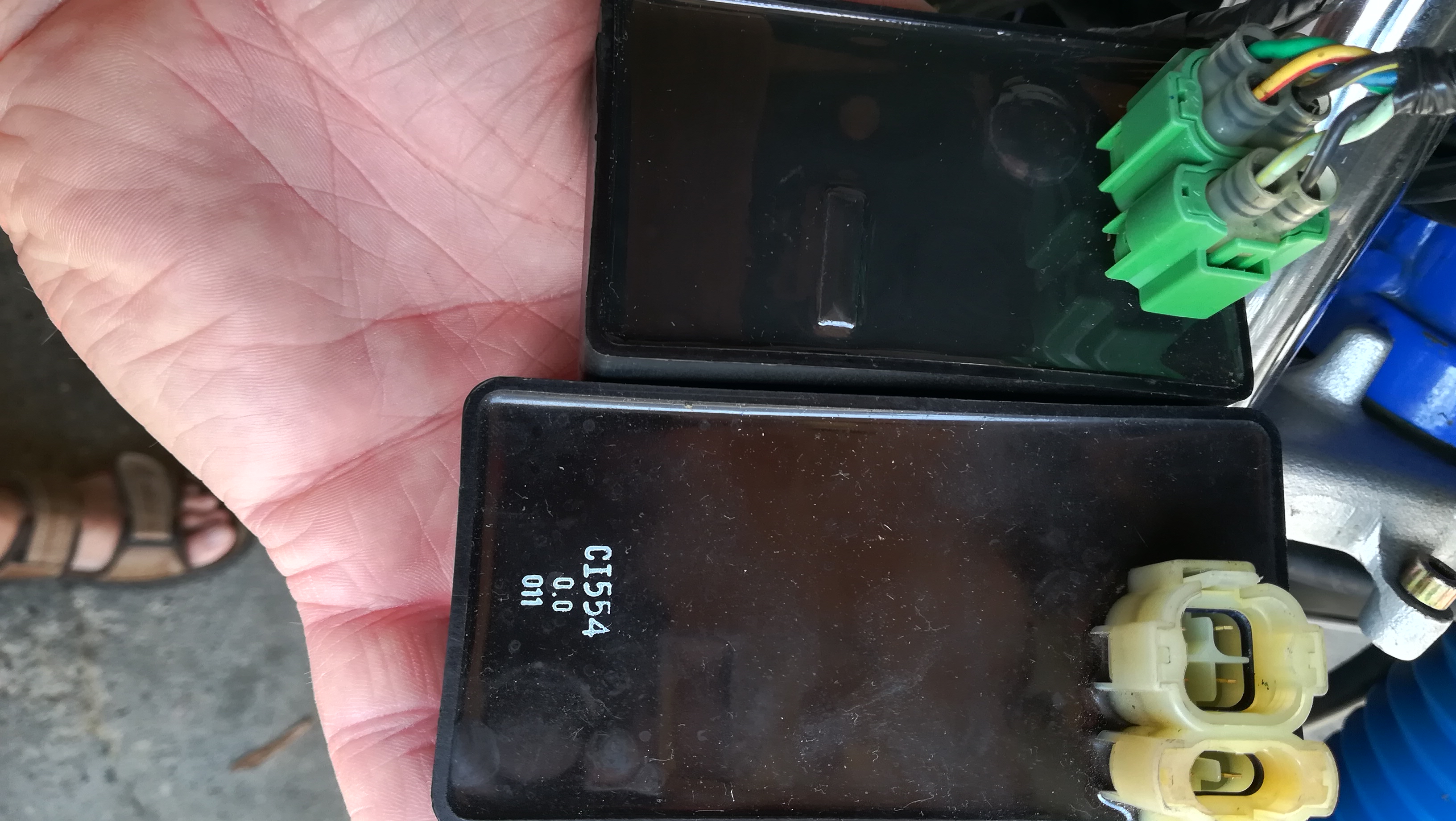

ich möchte mal meine neuesten Erfahrungen kundgeben. Probefahrt mit meinem gereinigten Originalvergaser mit 48er und 152er Düse. 14er Ritzel runter und 15er drauf. Läuft ganz gut, zieht auch alle Gänge bis 6000 Umdrehungen durch. Was mich noch etwas gestört hat ist das Ruckeln in unteren Drehzahlbereich. Unter 2500 Umdrehungen war ein fahren fast nicht möglich. Und dann ist es passiert. Nach dem ich bei einem Gebrauchtteile Händler nach dem Preis für eine CDI angefragt habe bin ich erstmal erschrocken. Er wollte 179 Euro plus Versand für das Ding. Dann mal bei Kleinanzeigen geschaut und einen Nachbau gefunden für 30 Euro mit Versand. Dann ist mir noch eingefallen dass meine Domi sich nicht im Leerlauf (Lampe an) starten lässt. Den Seitenständerschalter habe ich schon getauscht (31,6 Ohm Durchgang) hat alles nicht geholfen. Wenn man den Seitenständer eingeklappt hat und gestartet hat lief sie sofort auch noch nach dem man den Ständer wieder ausklappt und sie hinstellt. Dann habe ich die 30 Euro investiert und die CDI getauscht. Jetzt das Testergebnis. Der kleine Zucke am Drehzahlmesser bei Zündung an war da. Startversuch mit ausgeklappten Seitenständer geht (hurra). Und dann 30 km Probe gefahren. Mir ist schon im Kaltlauf aufgefallen, dass sie runder läuft. Und nicht so schnell aus geht ( blop ) wie mit meiner alten CDI. Jetzt zur Fahrt, mein Gefühl sagt mir, sie läuft runder. Auch kann ich jetzt bei 2000 bis 2500 Umdrehungen im fünften Gang wieder vorsichtig bis 3500 Umdrehungen hochkitzeln, ab wo sie dann wieder richtig zieht. Ich will sie so natürlich nicht fahren, aber ein Unterschied ist da. Nachdem sie warm gefahren war, habe ich mein Standgas welches ohne Joke meistens bei mehr als 1500 Umdrehungen sein musste dass sie an der Ampel nicht aus geht. Test, Standgas bis auf 1000 Umdrehungen ( laut Drehzahlmesser ) und sie geht nicht aus. Vorsichtiges Gas geben nimmt sie auch an beim Gas aufreißen verschluckt sie sich. Mit dem kann ich leben. Standgas ist jetzt bei ca, 1300 Umdreheungen und es ist konstant Zeiger Drehzahlmesser schwank nur sehr leicht.
Da ich leider seit dem Kauf im Herbst 2016 keinen Vergleich gehabt habe musste ich immer auf Verdacht schrauben und reinigen. Was sich jetzt ausgezahlt hat.
Und noch eine Frage an die Profis, gibt es schlechte Erfahrungen mit den nachgebauten CDI´s ? Da ich sie gebraucht gekauft habe, kenne ich den Hersteller nicht. Der Vorbesitzer meinte nur es war ein Fehlkauf. Auf meiner CDI steht CI554 0.0 011. eine MN9 glube ich. Die Nachbau ist etwas kleiner ich habe im Internet nur eine PDF Beschreibung gefunden, derer sie ähnlich sieht. Und man solle nur entstörte Zündkerzen benutzen, ich hoffe doch dass meine NGK Irridiumkeze von POLO entstört ist.
Ich hänge mal die PDF ran.
Bis Danne,
Helmut
