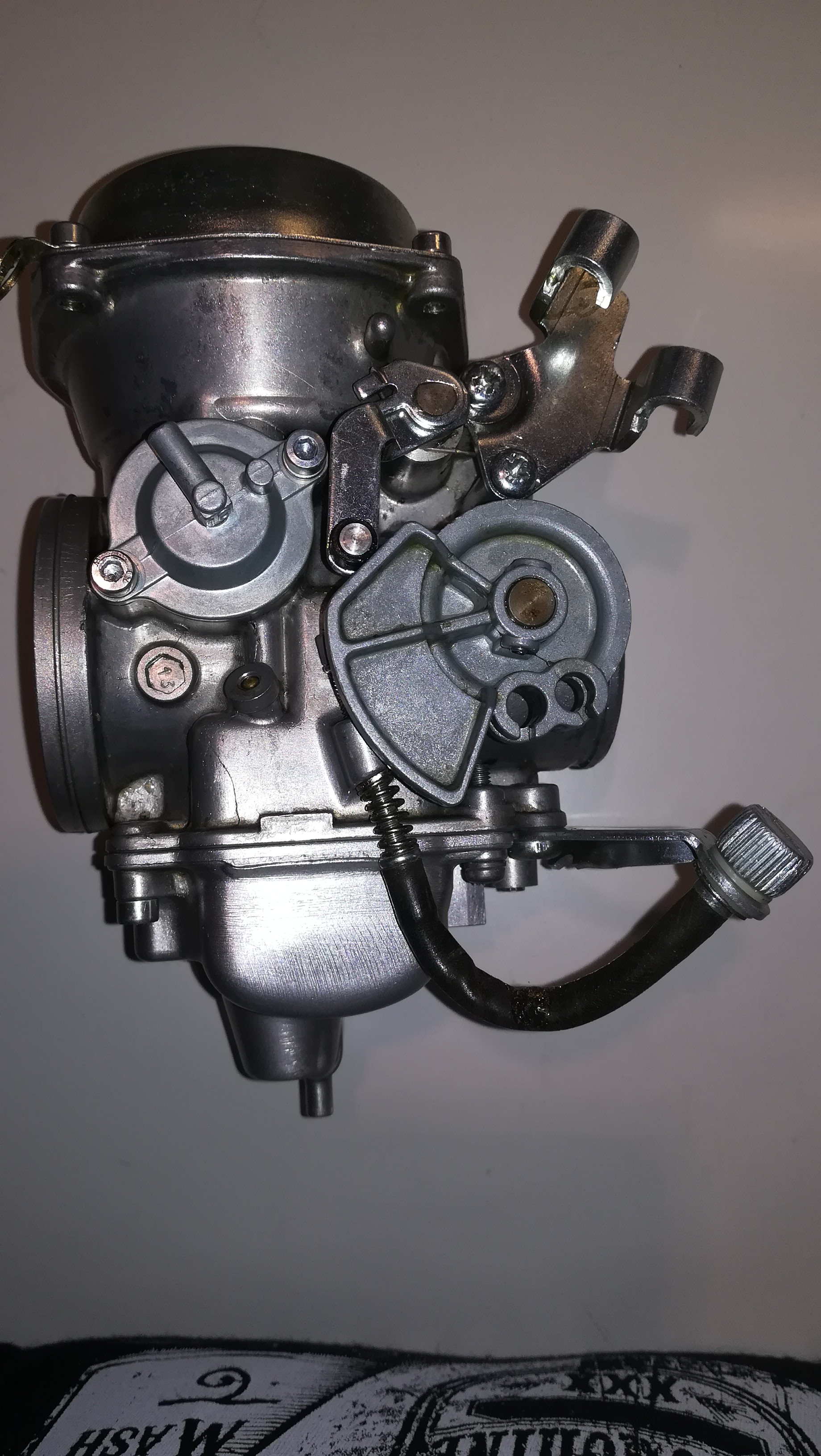

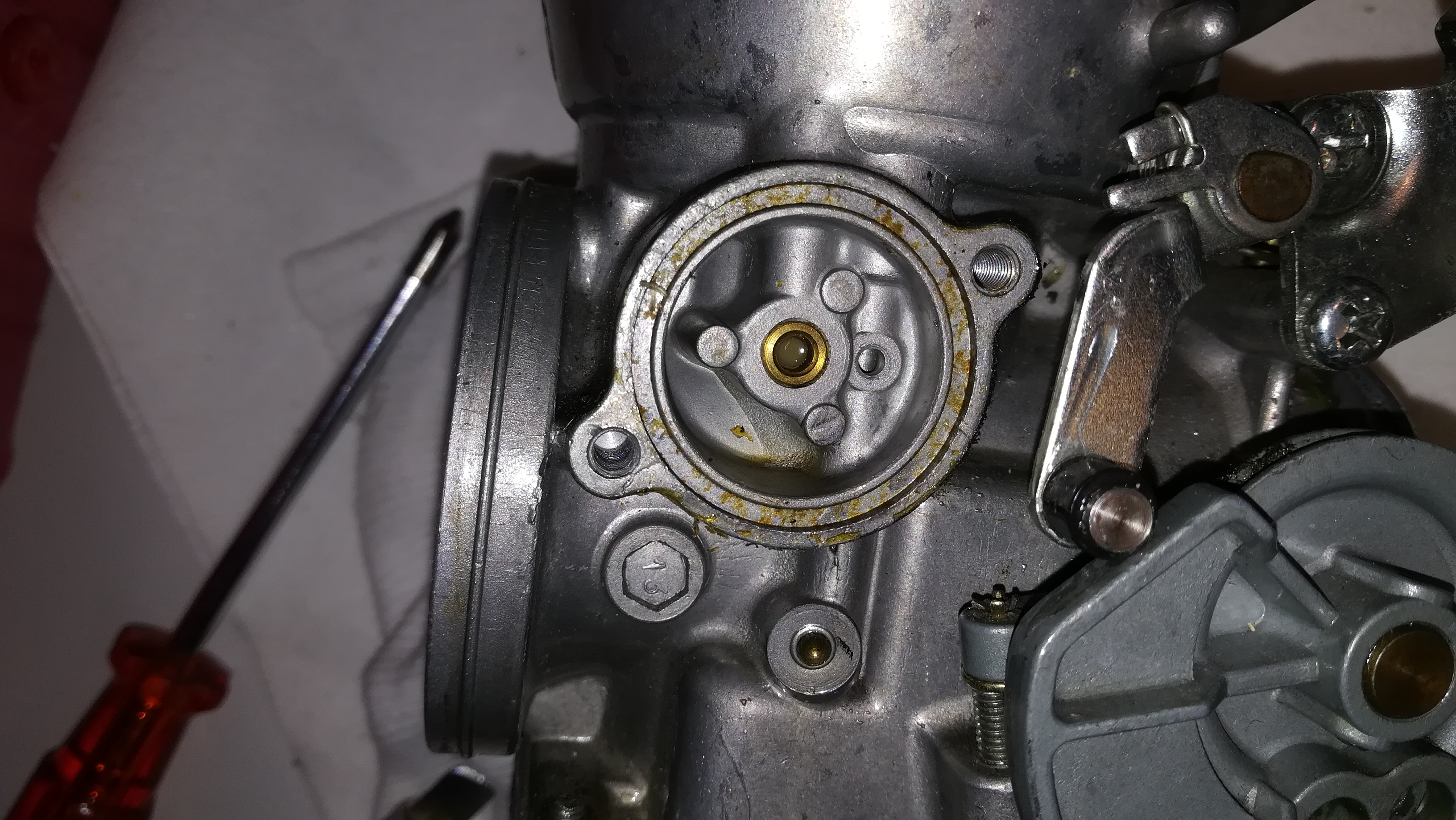

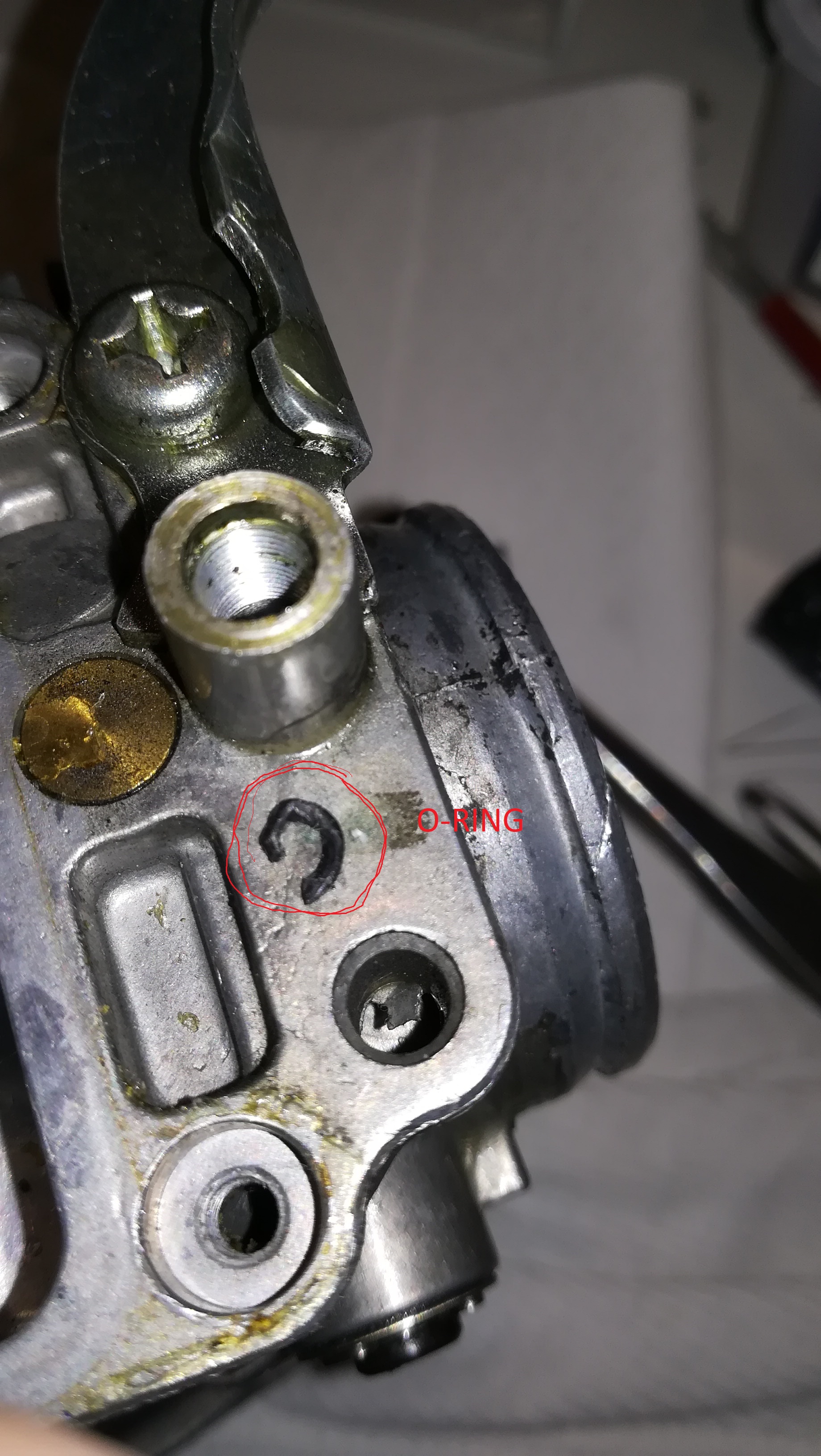

hier mein neuster Stand meiner Vergaserüberholung. Der original Vergaser war mit irgendeiner Dichtmasse bearbeitet worden. Sie ist ausgehärtet und sieht aus wie CURIL. Habe alles gereinigt und neu bedüst und Dichtungen. KEYSTER LH-1352NR. Auch wieder 148/48 Düsen verbaut. Mal schauen, ob ich eine größere Reichweite habe, trotz 14 Ritzel. Jetzt noch einige Bilder vom Schmutz.
Gruss,
Helmut
Gruss,
Helmut

Weisst du ob der Schmutz pulverisierte Dichtmasse und O-Ring ist , oder Dreck im Benzin?

Dreck im Benzin glaube ich nicht. So grobe Teilebleiben im Filter im Benzinhahn hängen. Und vor dem Vergaser habe ich noch einen Benzinfilter wegen Schmutz und Rost der aus dem Tank kommt. Es war hart, der O-Ring war auch total hart. Ich vermute es war die ausgehärtete Dichtmasse die in den Vergaser gekommen ist. Ab und zu ist beim losfahren auch Benzin aus dem Überlauf gekommen. Ein paar mal auf die Schwimmerkammer geklopft und der hängende Schwimmer war wieder frei, oder Dreck in der Leitung am Abdichtkegel.
Gruss,
Helmut

Curil ist an sich schon, in jeglicher Beziehung das übelste Zeug das ich je kennengelernt habe (war in den 70/80ern zu Mofazeiten "leider" sehr verbreitet)
aber an einem Vergaser hat das so überhaupt nichts verloren...

Das braune finde ich sehr oft an der Dichtung. Auch bei ungeöffneten Vergasern.
Hoffentlich hat Helmut den Vergaser nicht durchgeblasen, die Krümel nicht mit Pressluft weggemacht.
Da treibt man den Dreck weiter in den Vergaser.

habe nicht durch geblasen, überall wo ich rein sehen konnte mit Pinsel entfernt, dann in ERC eingeweicht und noch mal mit Pinsel bearbeitet.
Erst ausgeblasen nach dem aller sichtbarer Schmutz entfernt war. Gerade fällt mir auf, dass mein TÜV im 03.2019 fällig wird, also schnell mal
zur Werkstadt, den Vergaser werde ich erst nach dem TÜV (DEKRA) wechseln.
Gruss,
Helmut
Gruss,
Helmut

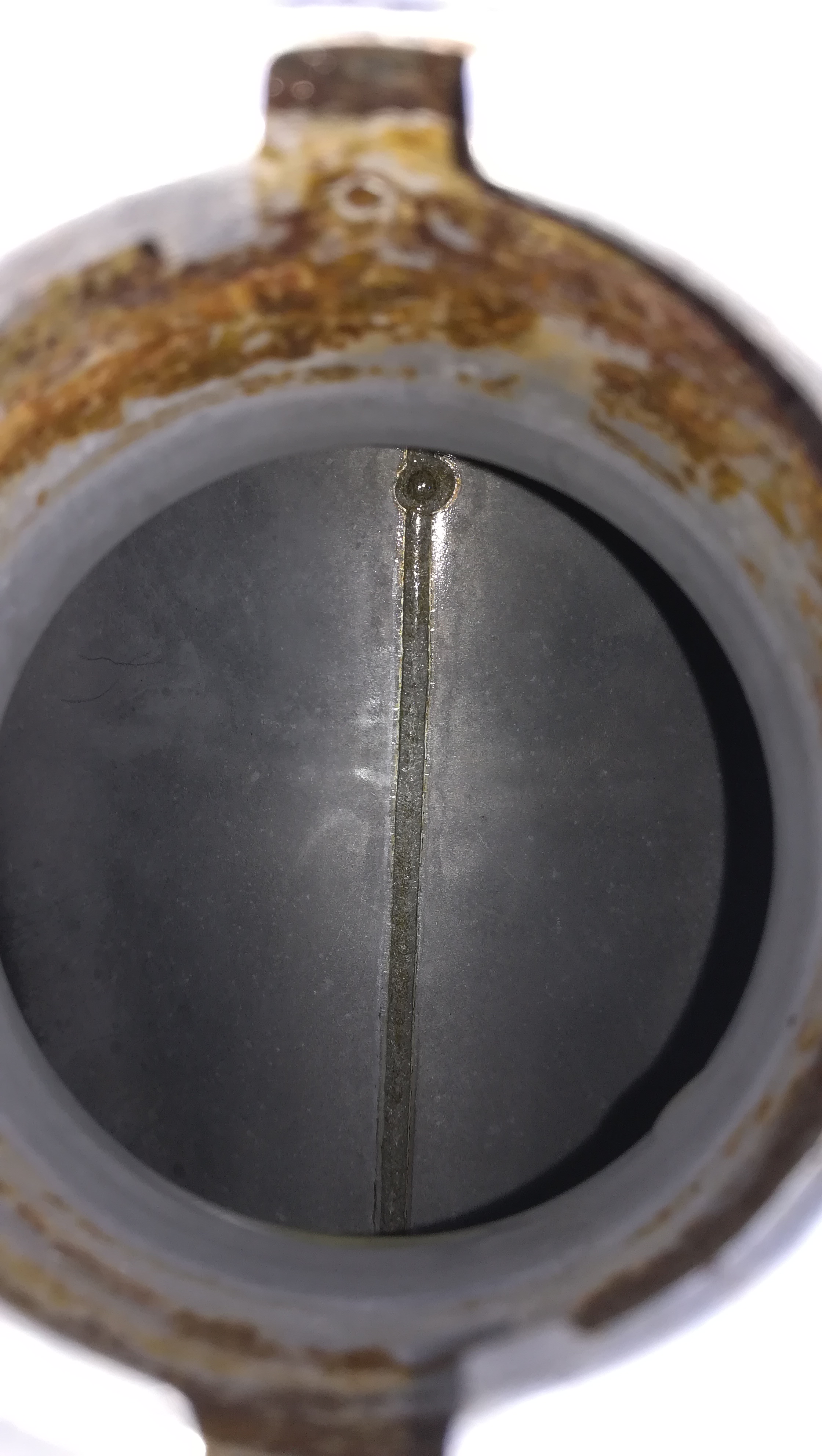

OK, Fehler gemacht,
ich hätte den Tank gleich entrosten und versiegeln solle. Jetzt bin ich den Tank bis auf Reserve leer gefahren und das war nicht gut. Nach voll tanken hat sie immer wieder Aussetzer und bleibt stehen. Vermute Tank oder Filter verstopft. Nach ein paar Minuten stehen lassen ist sie wieder 100 m gelaufen und aus. Gestern Tank runter und nachgeschaut, kaotisch. vermutlich hat sin mit den Vergaserreiniger als Zusatz zum Benzin der Dreck vollends gelöst. Also ROSTIO Tankreiniger (Rostumwandler soll auch ohne Versiegelung langen) besorgt und über Nacht wirken lassen. Sieht schon besser aus. In den nächsten Tagen werde ich den Tank noch versiegeln mit elastischem WAGNER Einkomponentenversiegelung. Heute noch mal kurzen Lauftest mit Flasche als Tankersatz, ob der Vergaser auch noch Dreck abbekommen hat.
Helmut
PS
wenn man sich immer etwas Arbeit selbst zukommen lässt, so wird es einem nicht langweilig.
Helmut

Hat der Filterstrumpf die Aktion und das rausziehen überlebt ? Sieht man auf den Bildern nicht genau.

Der Filter ist etwas verbogen, aber noch heil. Ich frage mich aber, nachdem im Benzinhahn noch ein Filter ist und ich nachträglich zwischen Benzinhahn und Vergaser einen Filter eingebaut habe. Ob das nicht die Durchflußmänge beeinträchtigt. Habe heute noch meinen eigenen Vergaser mit 152er Düse eingebaut, da mein Vergaser mit der 162er Düse zu viel Benzin verbraucht hat. Nur noch 150 km Reichweite. Gerade habe ich das Versiegelungsharz im Tank verteilt. Muss nur noch aushärten, dann kommt der Tank wieder rauf und Probefahrt folgt.
