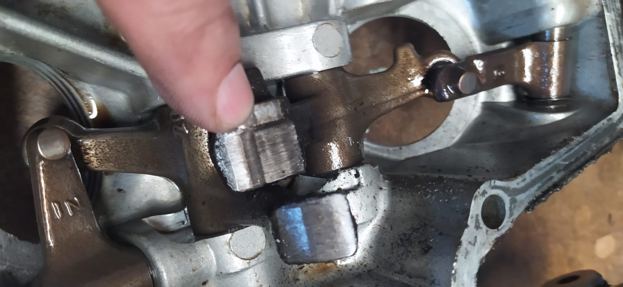

Wenn der leicht abgeknickt istLC4_66 hat geschrieben: Do 19. Jun 2025, 10:43 Wie sieht denn der kurze Ölschlauch unten am Motor zum Rahmen aus? Der ist nach der Montage gerne mal verdreht.
kommt es zu latentem Ölmangel im Zylinderkopf und an der Kolbenunterseite.
Der Hohlschrauben-Test zeigt das nicht , da scheint alles ok.
Der Ölstand im Getriebe/Pumpensumpf ist dann auch ok..
Entweder kollabiert zuerst was an der Nockenwelle/Kipphebel
Oder der Kolben (bevorzugt am Hemd auf der Zylinderrückseite.
Bei dem Nockenwellen Bild würde ich auf jeden Fall
Kolben und Zylinder prüfen!

Genau wie Andreas schreibt, würde ich Kolben und Zylinder auch anschauen.
Denke das würde dann Weiters aufzeigen

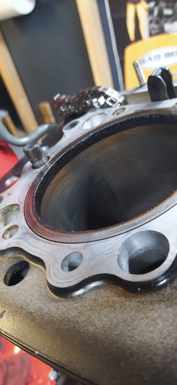

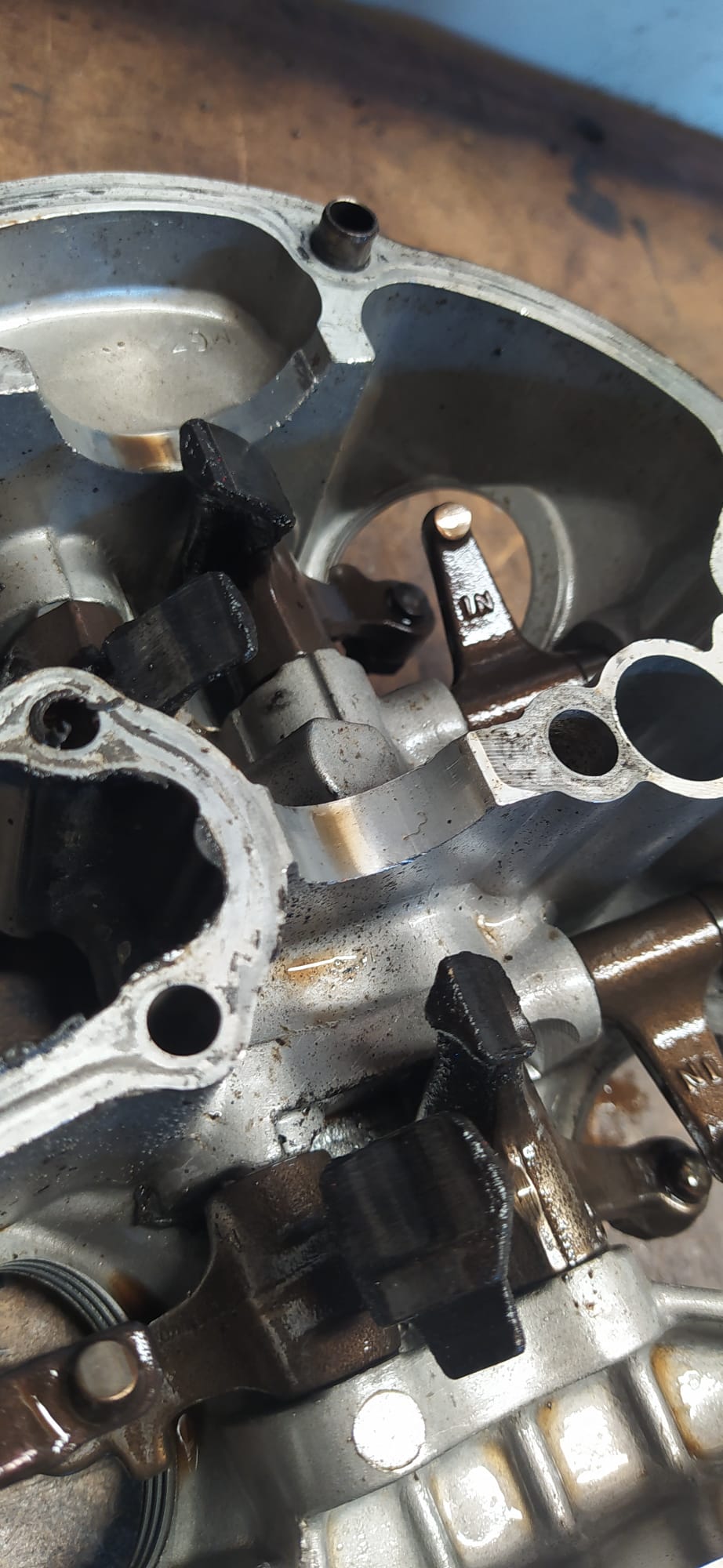

Ich hab heute den Zylinder etc. runter genommen. Der und der Kolben sehen gut aus.
Die Kugellager der Nockenwelle sind richtig montiert.
Auffällig ist auch hier der Ölschlamm an der Nocke und im Zylinderkopf. Und auch in den Ölbohrungen der Nockenwelle war Schlamm, der bestimmt die Schmierung an den Kipphebeln stark beeinträchtigt hat.

Wie ich das im Moment so sehe, brauche ich
- eine neue Nockenwelle,
- neue Kipphebel,
- wahrscheinlich auch einen neuen Zylinderkopf, wenn ich mir die Lagerschalen so ansehe. Hat jemand so etwas anzubieten?

Nach allen Überlegungen und Tips von Euch , hier meine Theorie/ Zusammenfassung:
1. Ich hatte damals beim Zusammenbauen des Motors ja die Ölpumpe nicht entlüftet.
2. Es kam zwar etwas Öl an der Nockenwelle an, aber eben nicht genug und ständig. Deshalb auch der Ölschlamm im Kopf und viel schlimmer in den Bohrungen der Nockenwelle.
3. Das hat zwar ein paar km geschmiert, aber längst nicht ausreichend.
4. Das wird im Nachhinein auch von meiner Beobachtung bestätigt, der ich aber leider keine Aufmerksamkeit geschenkt hatte: Ich hatte in der Steigleitung zum Kopf am oberen Anschluss
dieses Schauglas von Nice CNC montiert. Das war mal mit Öl gefüllt aber später nicht mehr. Spätestens da hätte ich hellhörig werden müssen, war ich aber nicht
5. Dazu kommt, dass der kleine Schlauch vom Rahmentank zum Motor leicht eingedrückt war. Wenn die Pumpe richtig gearbeitet hätte, wäre das wohl nicht das große Problem gewesen.
6. Da sind wir dann beim Ölkühler, der ja noch ziemlich frisches Öl enthielt. Ich habe ihn wirklich richtig angeschlossen! Aber der Schlauch zum Kühler war auch leicht eingedrückt. Kann es
auch hier sein, dass eine gut arbeitende Ölpumpe das verkraftet hätte?
WAs meint Ihr dazu?
WAs meint Ihr dazu?
Beste Grüße, Stefan
- Beiträge: 5145
Re: Dominator goes Rallye
Zu wenig Öl zum Kopf (also mindestens mal dorthin...) scheint sicher zu sein.
Es bestünde die Möglichkeit, das die Gesamtmenge zu klein war, die Kw noch "etwas" Öl bekam, die Nw aber nichts mehr oder fast nichts mehr.
Das erscheint mir im Moment die logischste Erklärung, bliebe aber noch eindeutig zu klären, was genau die Ursachen dafür waren, schon damit sich dies nicht wiederholen kann.
Das "frische" Öl in der Kühlerstrecke bleibt äusserst mysteriös, da dies, zumindest für mehrere km überstandene Fahrt, logisch eigentlich so nicht möglich gewesen sein dürfte.
Hattest du Bilder von/mit dem Umbau gemacht ?
Wenn dann so viele als möglich posten. Vielleicht fällt irgend etwas auf den Bildern auf, das zur Klärung beitragen könnte.
