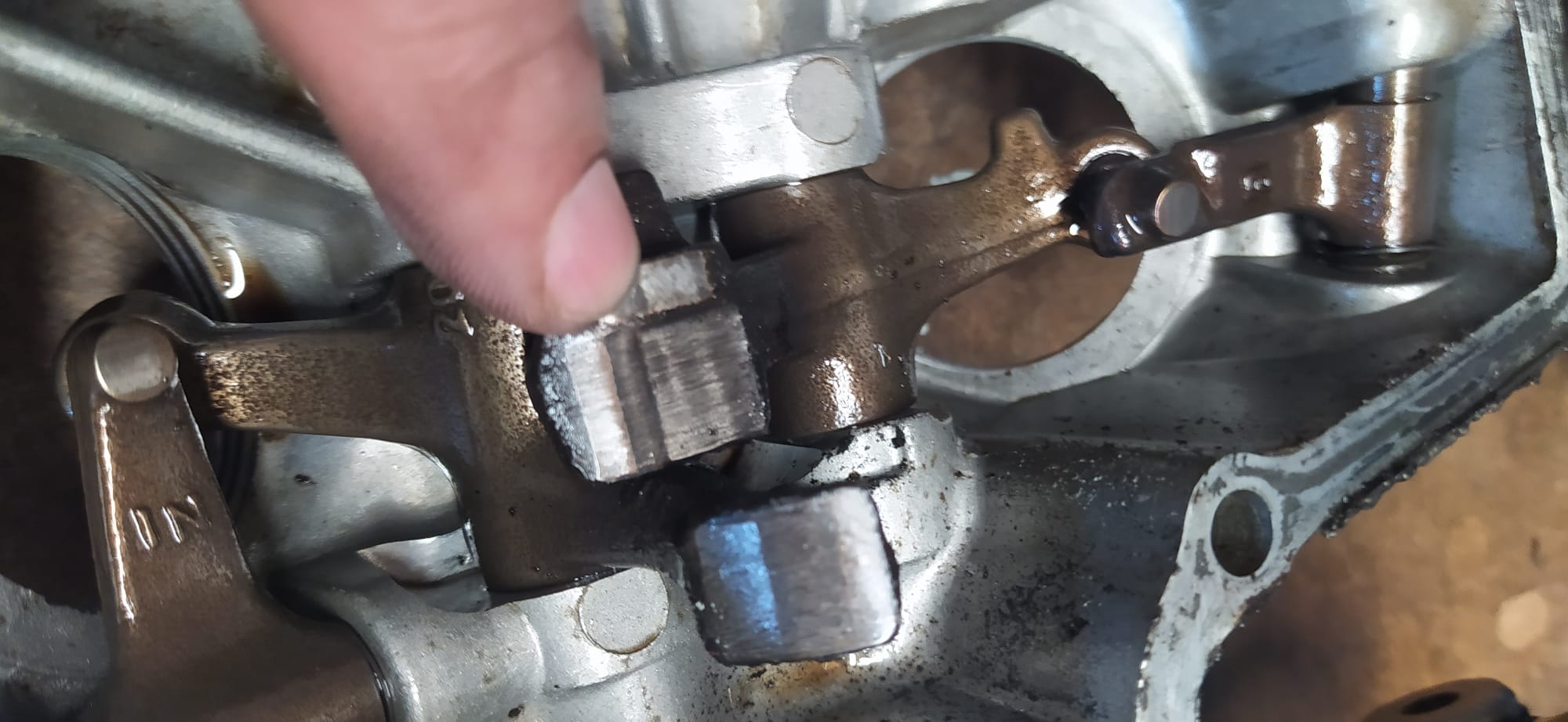

Genau gleiches Problem hatte auch ein Freund mit seiner Domi vor ein paar Tagen.
Ursache war das leicht geknicktes Rohr der Zur Ölpumpe führte.
Beim aufmachen des Motor war alles verkrustet, sogar oben der Rand des Zylinder.
Zylinderwand und Kolben sehen aber gut aus , nur die Kipphebel sind total verschliessen und mit verkohltem Ölüberzogen.
Öl kam scheinbar noch zum Zylinderkopf durch aber eben zu wenig.
Gruss Gian

Hier noch ein paar Bilder davon ;-(
Scheinbar kam der Knick vom anziehen oben an der Öltankschraube , wahrscheindlich wurde dadurch, dann Schlauch leicht verdreht.
Öl kontrolle an der Steigleitung wurde bei kaltem Motor gemacht und für gut befunden .
Denke dass dann bei heissem Motor und Öl der Schlauch mehr zusammen knickte, und so die Ölzufuhr einschränkte.
Gruss Gian.

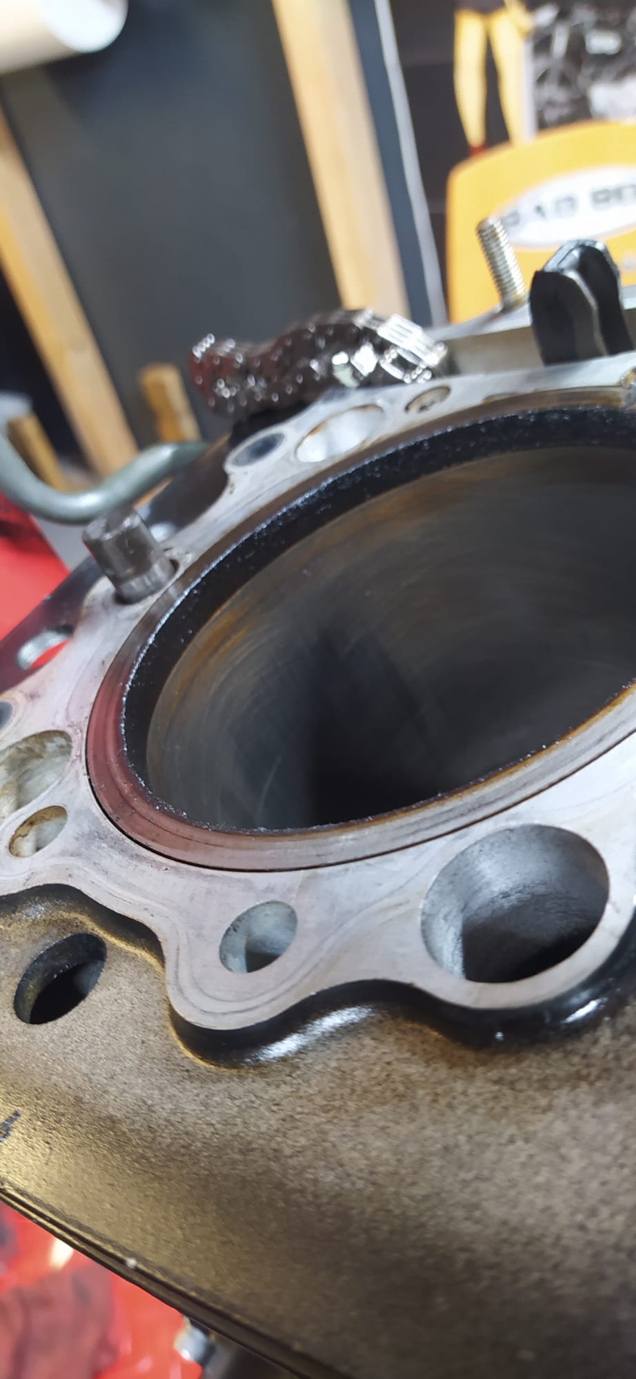

Ich hab heute den Zylinder etc. runter genommen. Der und der Kolben sehen gut aus.

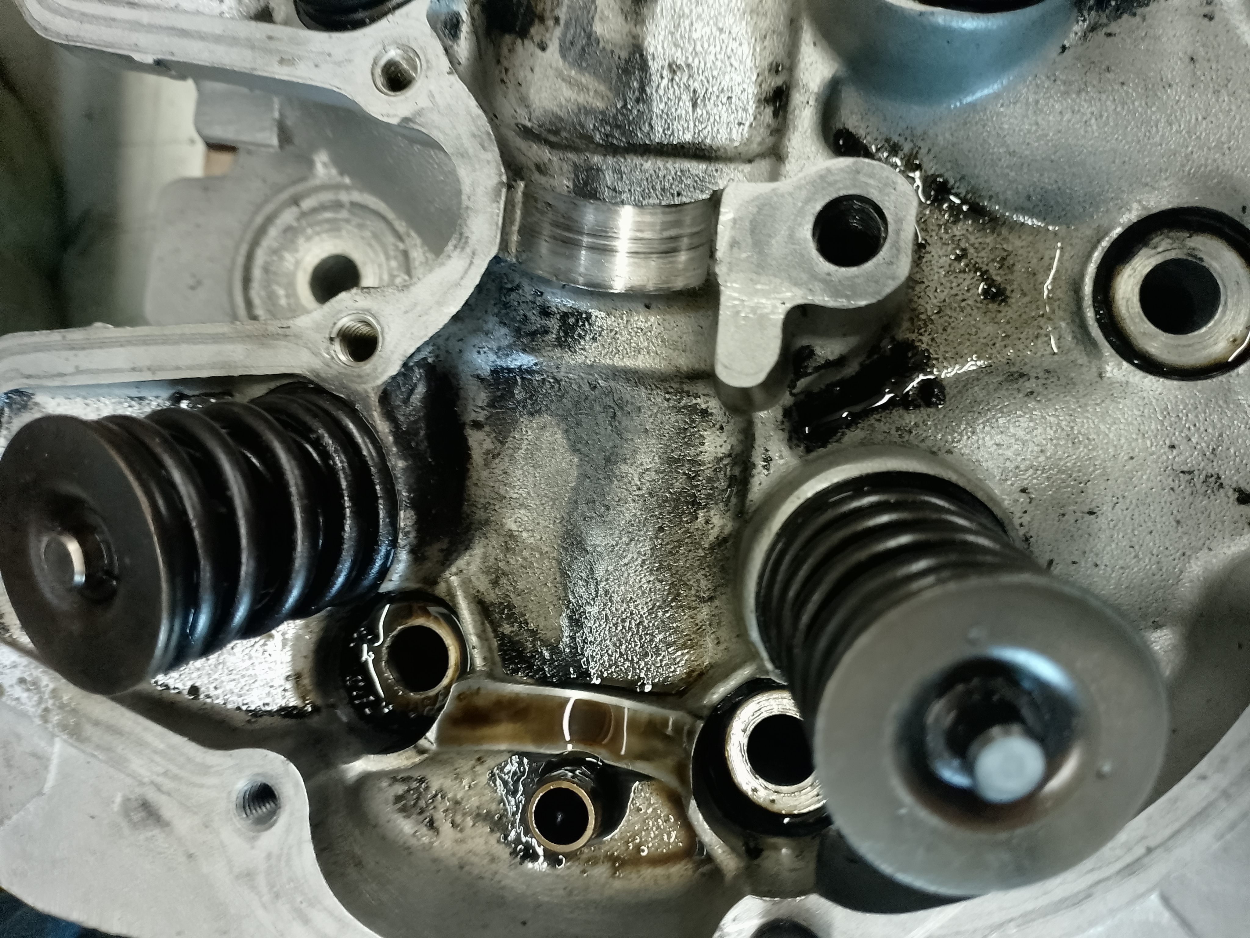

Auffällig ist auch hier der Ölschlamm an der Nocke und im Zylinderkopf. Und auch in den Ölbohrungen der Nockenwelle war Schlamm, der bestimmt die Schmierung an den Kipphebeln stark beeinträchtigt hat.

- wahrscheinlich auch einen neuen Zylinderkopf, wenn ich mir die Lagerschalen so ansehe. Hat jemand so etwas anzubieten?
