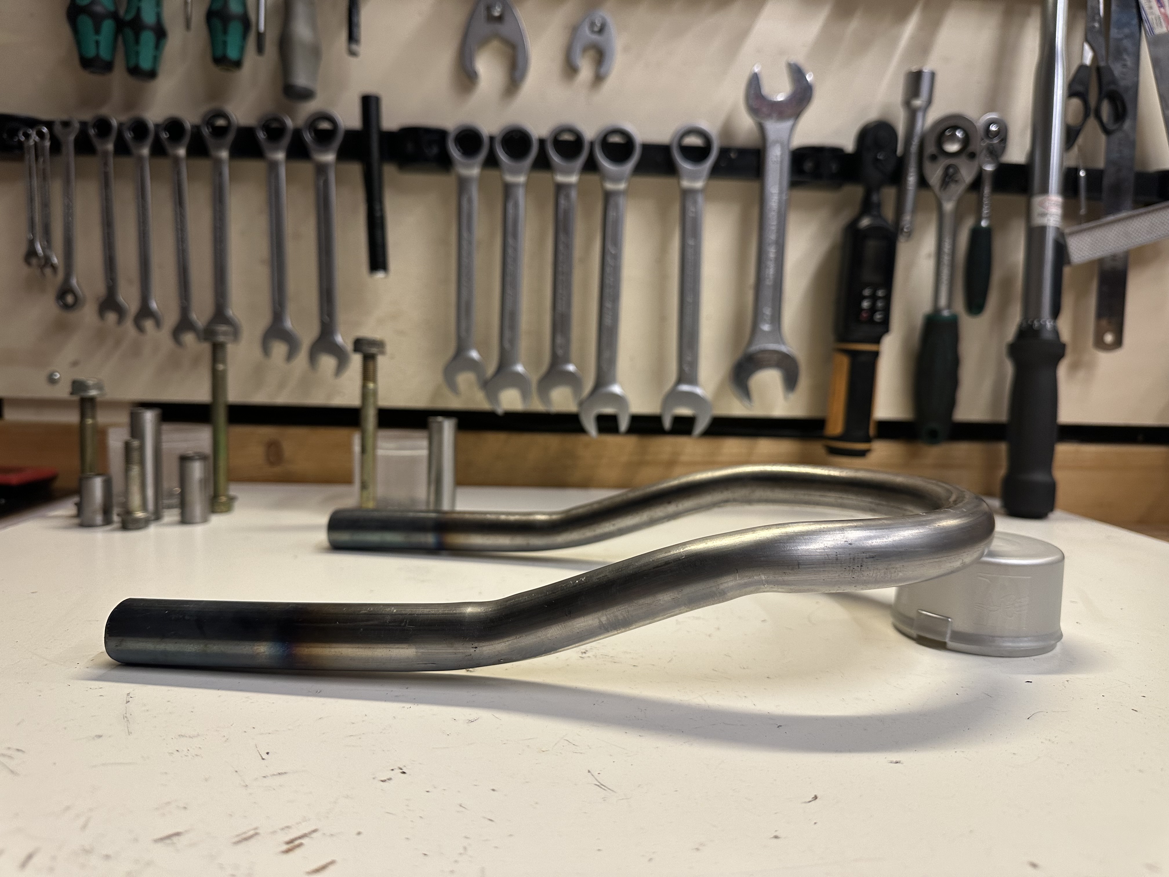

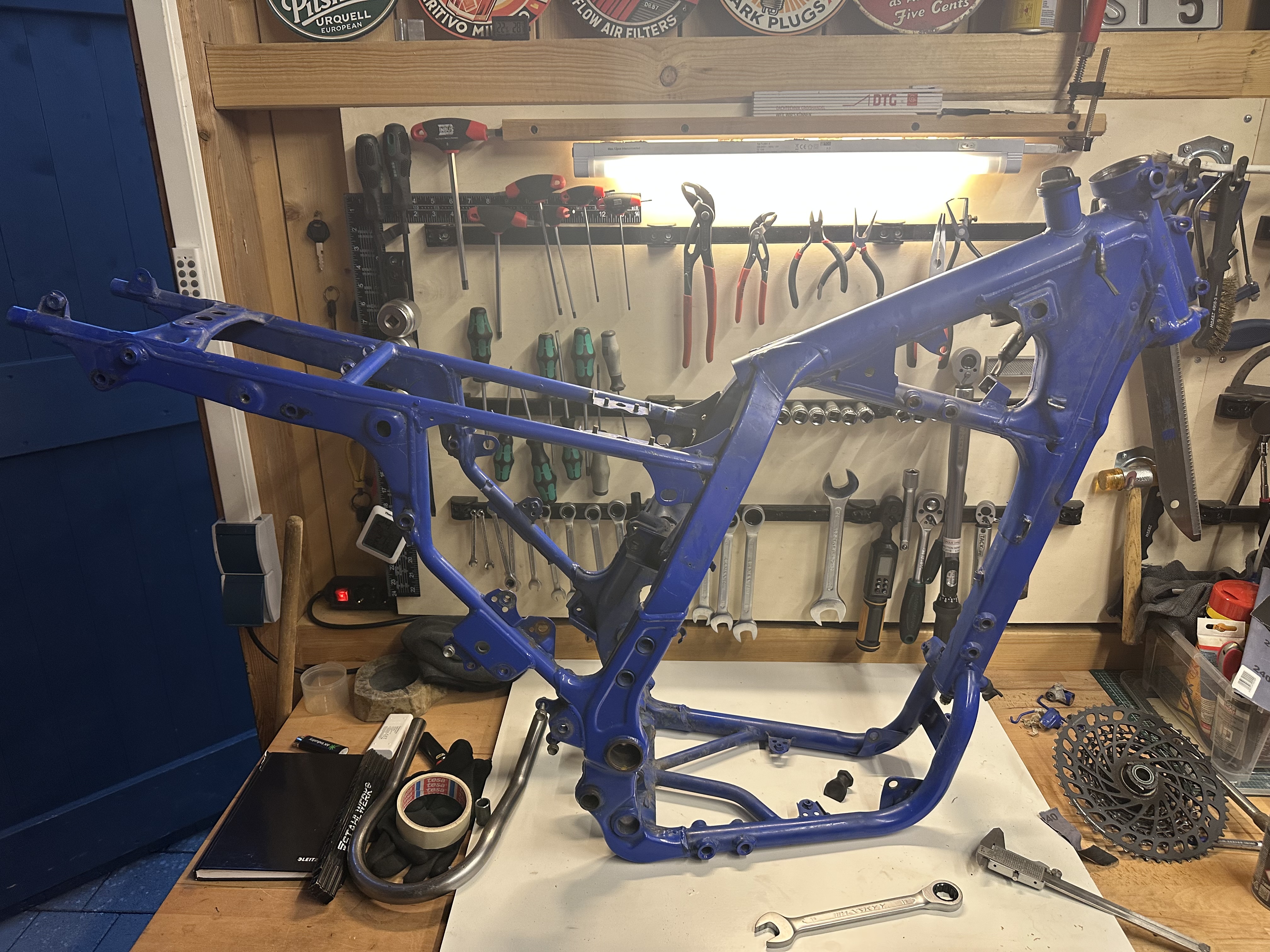

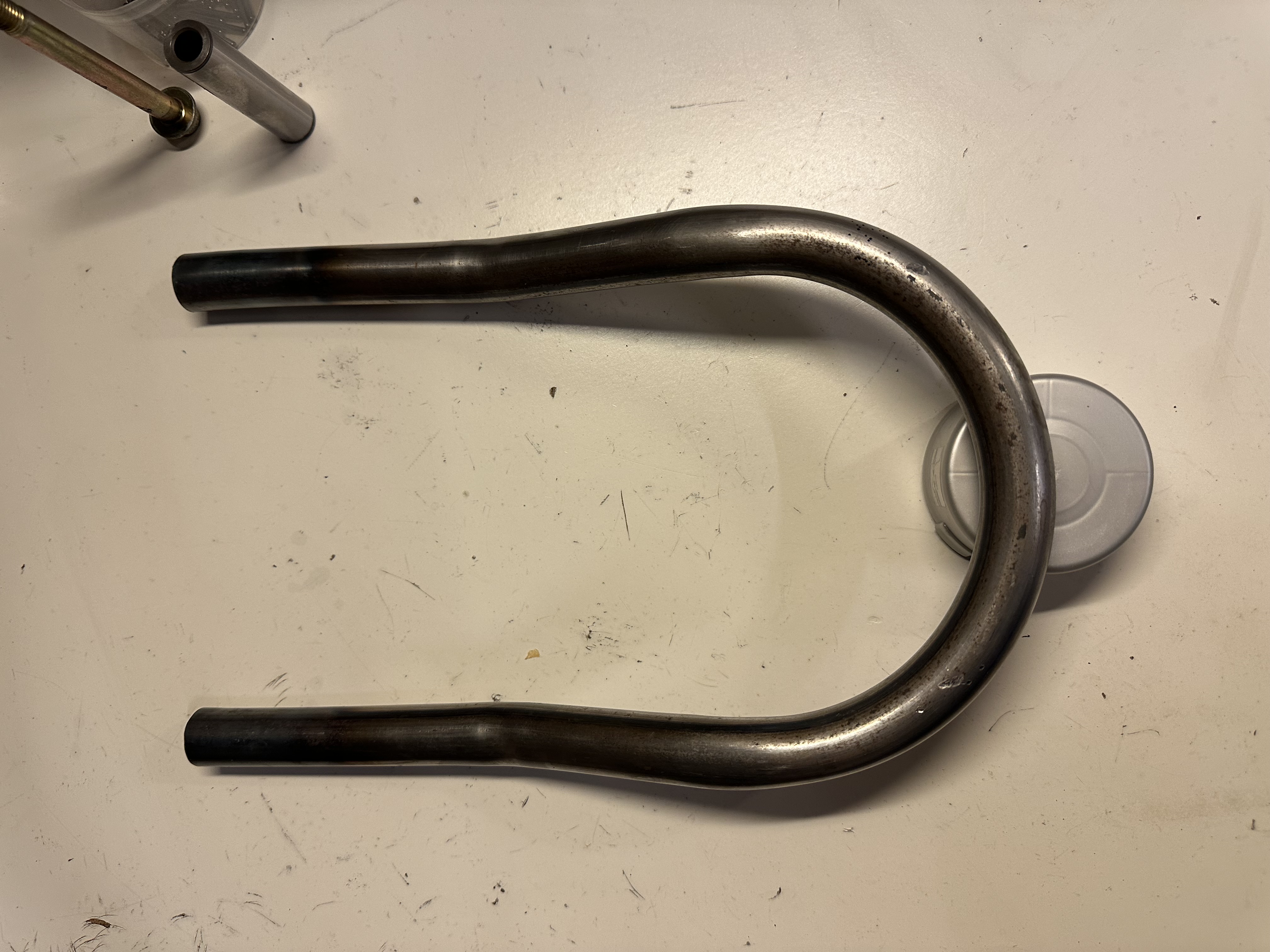

Der beschnittene Rahmen ist bei der chemischen Entlackung. So wird auch der Öltank, für das spätere Pulvern, schön sauber. Demnach kann bald das neue Heckstück ran - habe mich für einen Loop mit leichter Erhöhung entschieden:

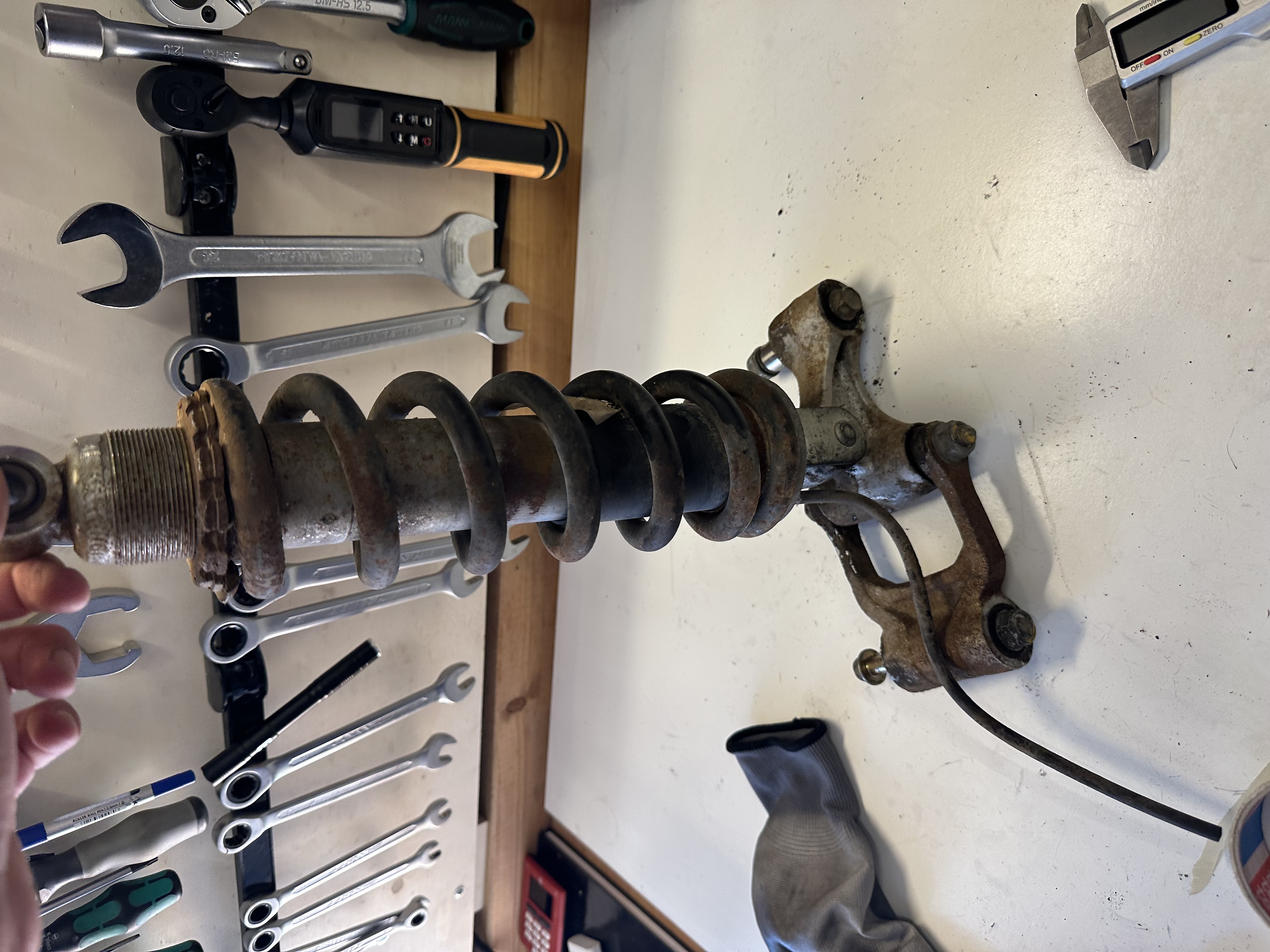

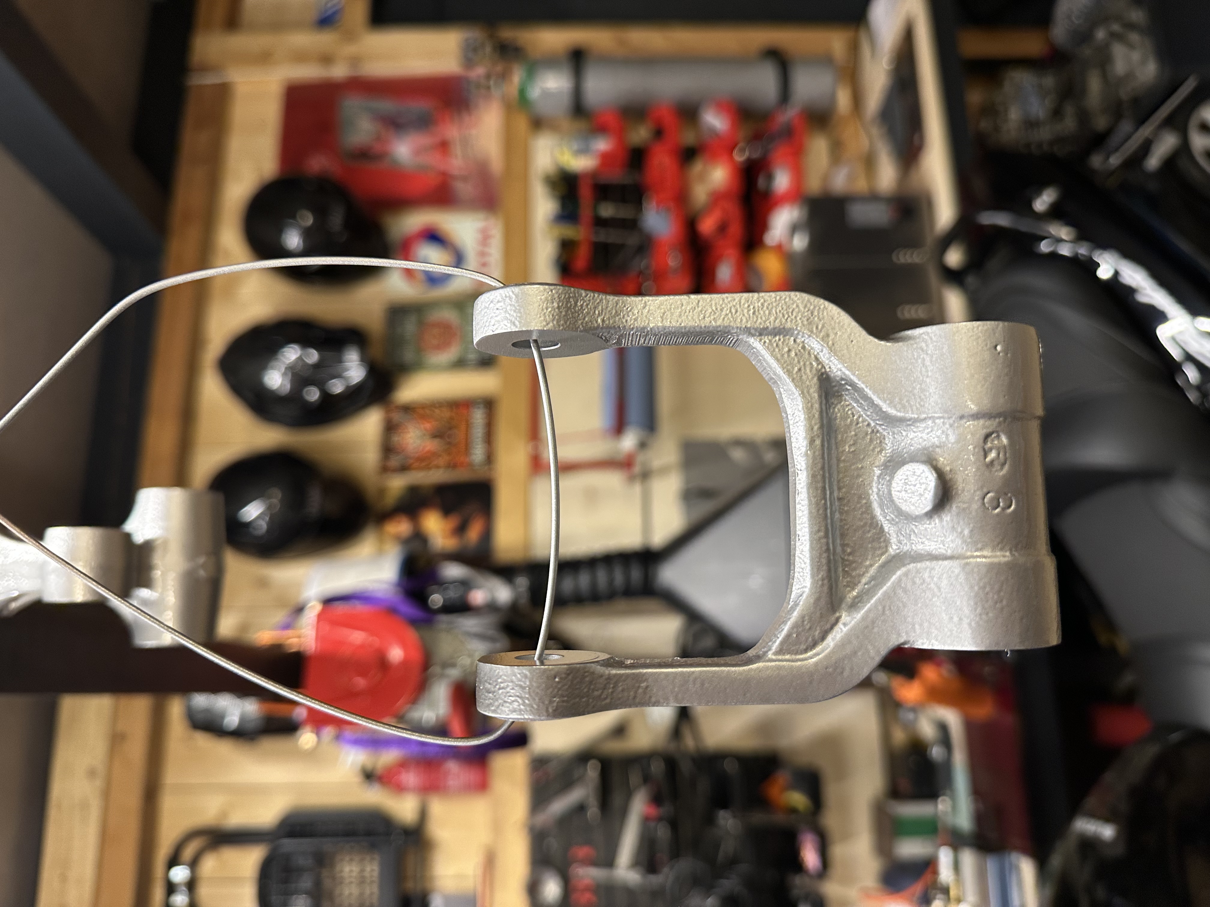

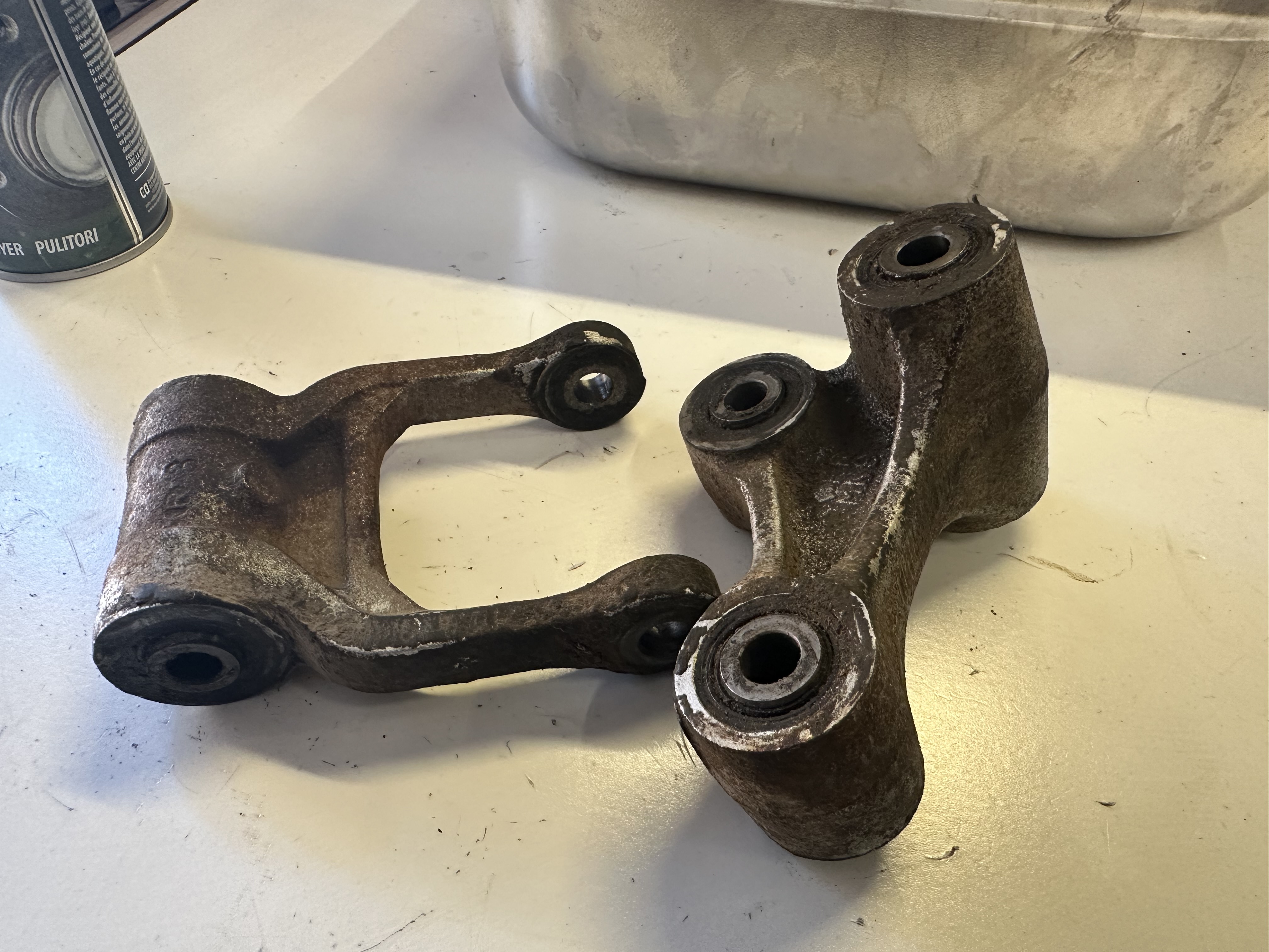

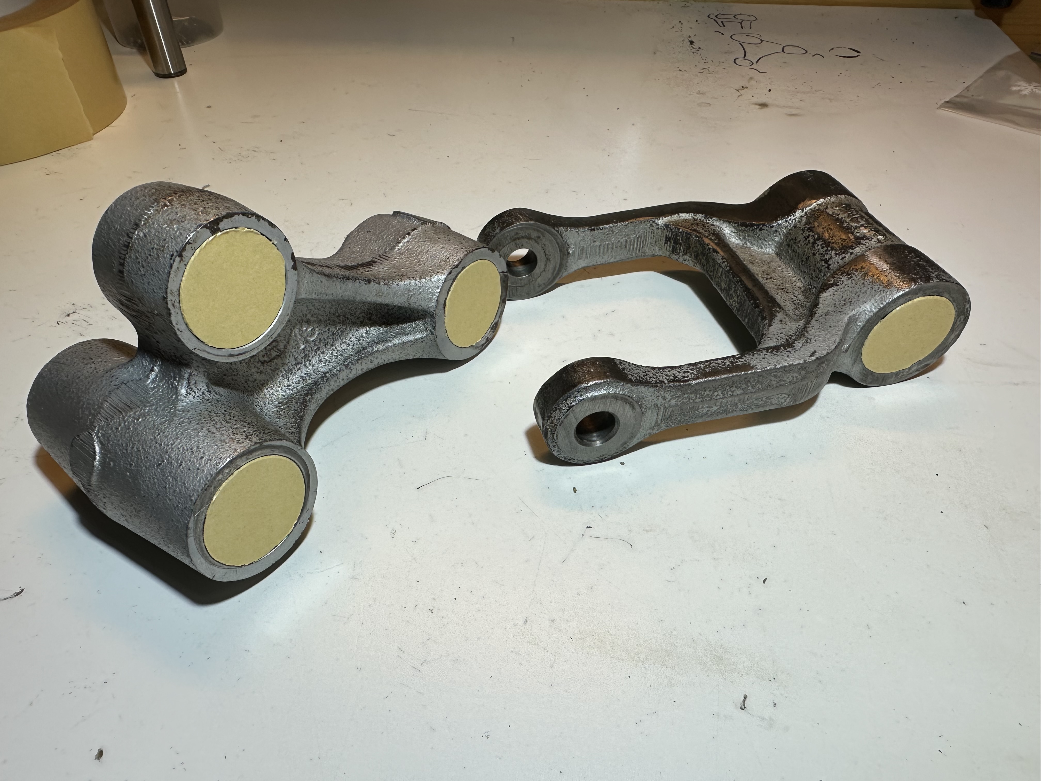

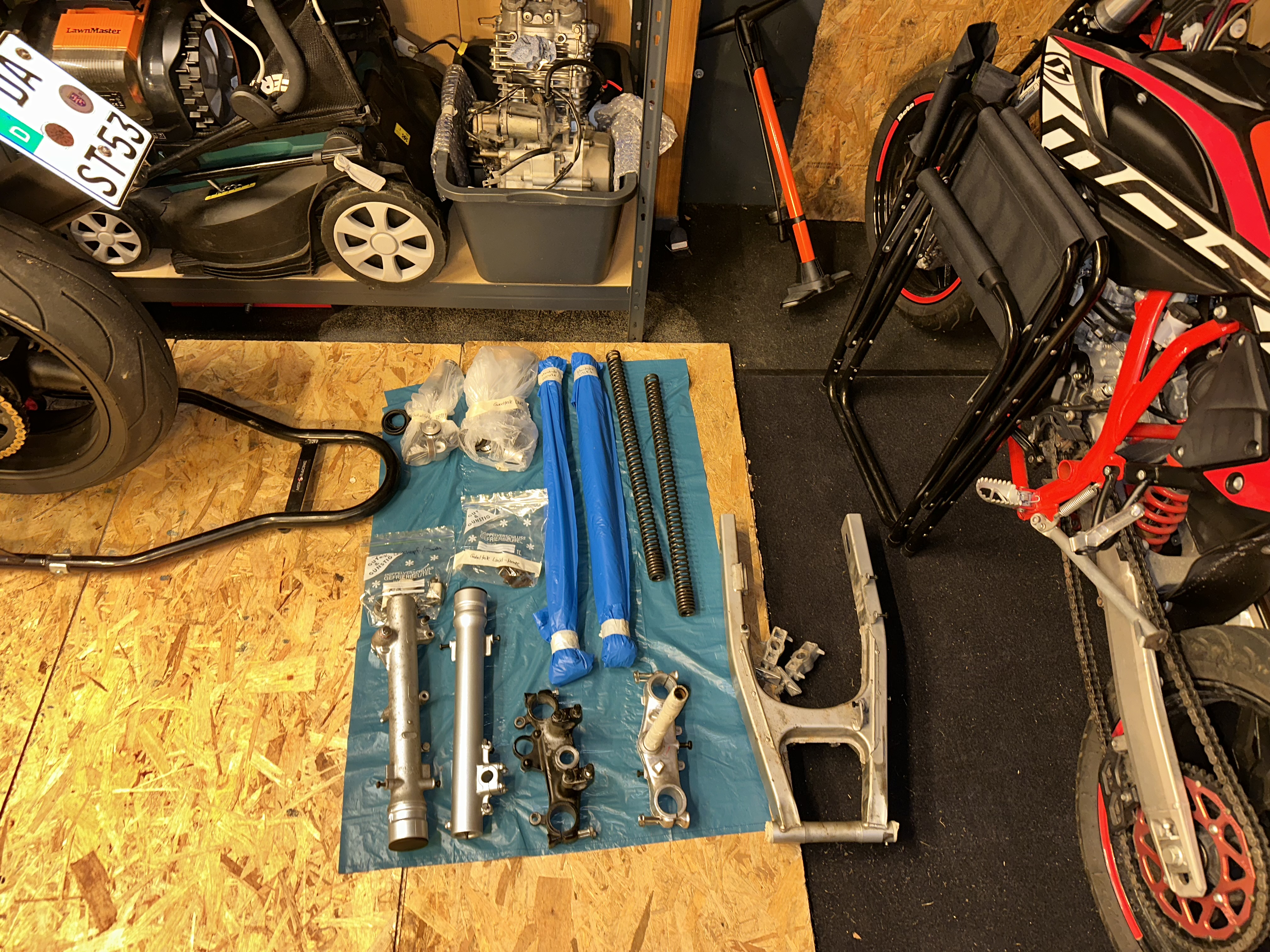

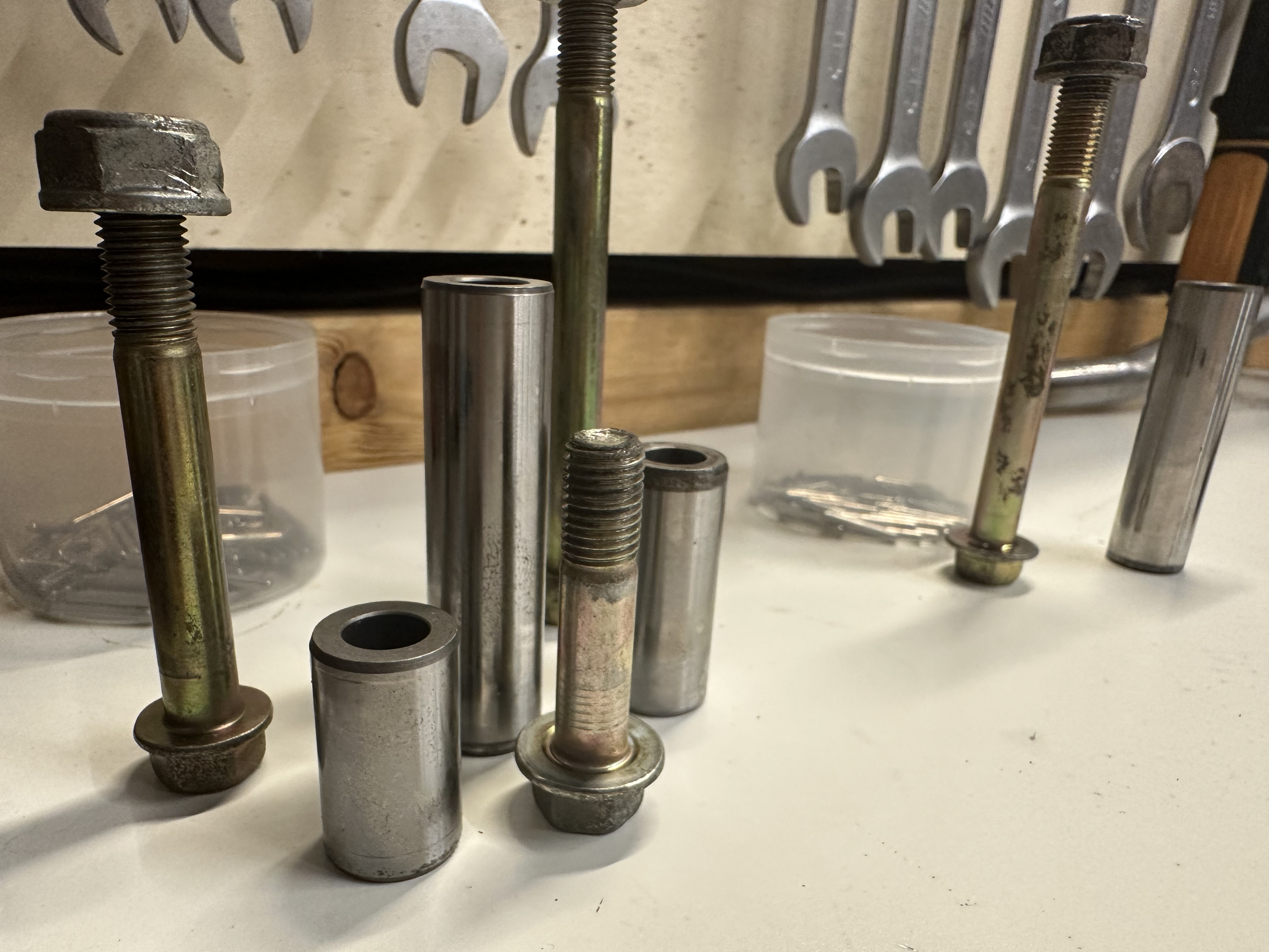

Heute habe ich mich mit dem Fahrwerk beschäftigt. Die Umlenkhebel habe ich zerlegt, vorgereinigt, US-Bad gereinigt, geschliffen und lackiert. Die Nadellager sowie die Dichtungen sehen noch gut aus, genauso die Buchsen - wird alles mit neuen Langzeitfett rückmontiert. Erfahrungsgemäß lassen sich die Lager sowieso schlecht austreiben und kosten alle zusammen ein Schweine Geld - zum Glück sah alles gut aus. Folgend paar Bilder:

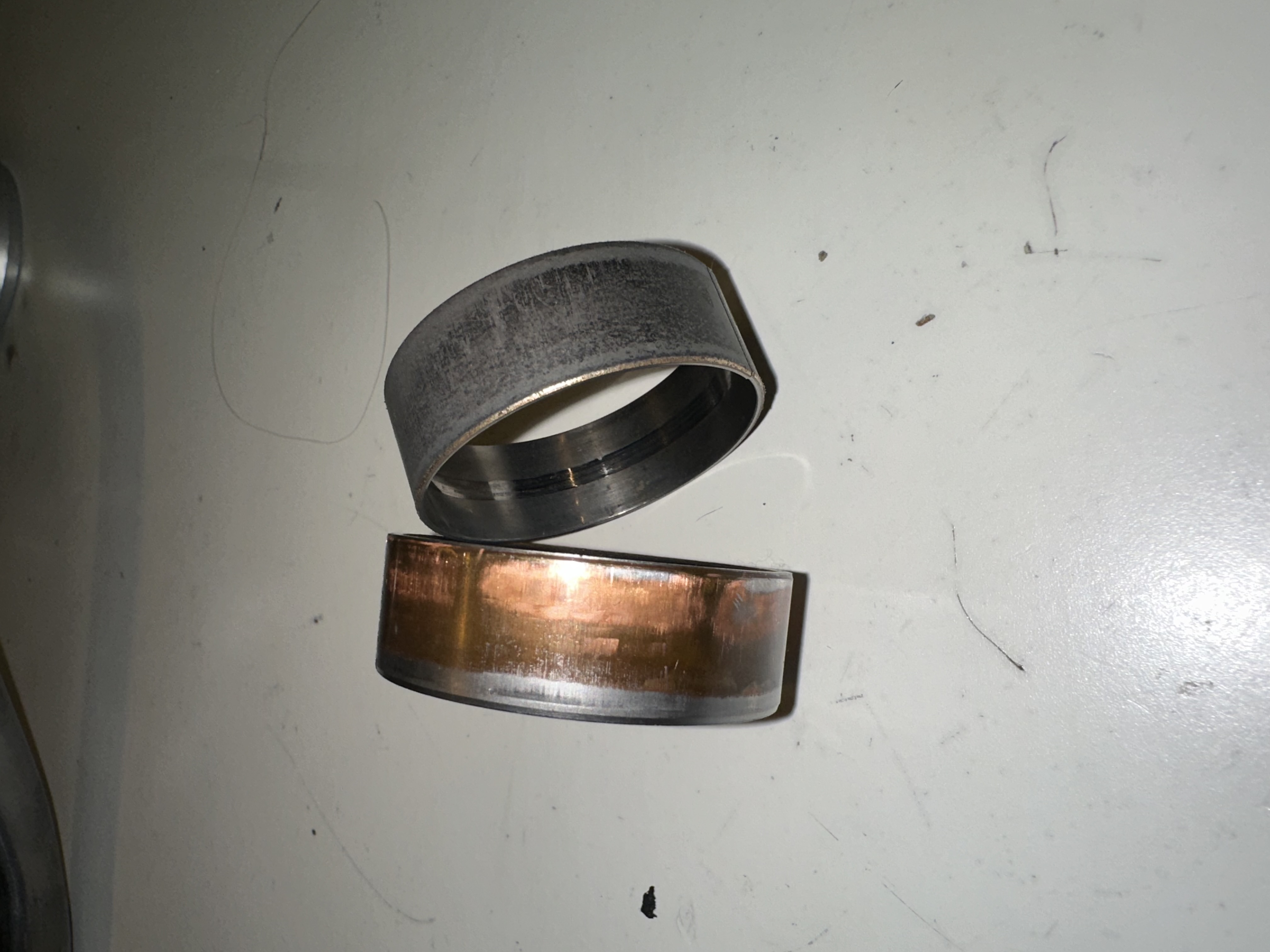

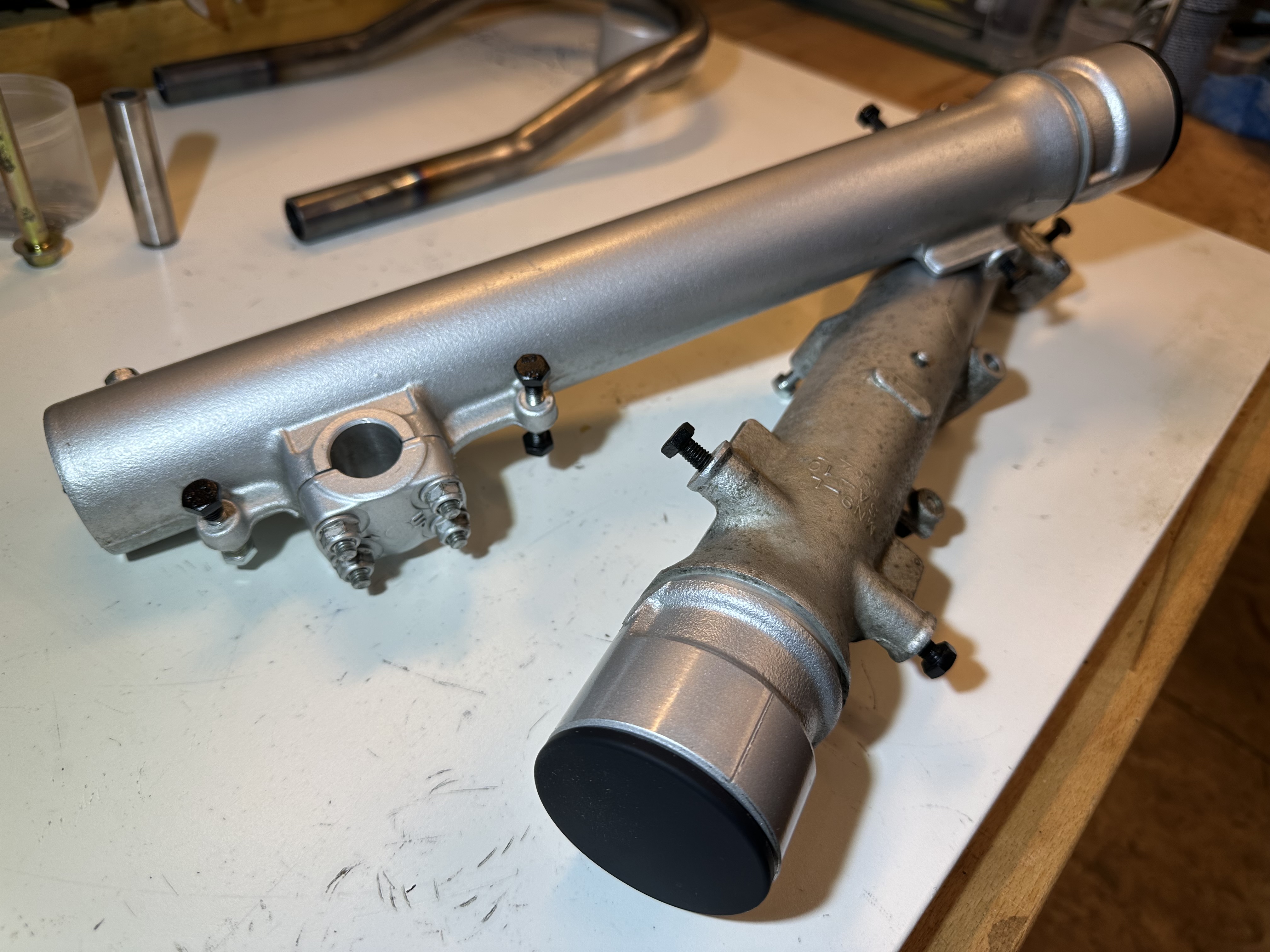

Die Gabel habe ich zerlegt und gereinigt. Das Öl sah soweit garnicht so schlecht aus, dennoch war sehr viel hartnäckiger Schnutz im unteren Teil. Gleitbuchsen/ringe kommen neu - die alten sind verschlissen, siehe Foto. Die Federn haben nach 14tkm noch ihre 600mm, allerdings werde ich sowieso 660mm Federn von YSS einsetzten, damit die Domi vorne auch höher kommt. Die Standrohre gehen die Woche zu Menze zum Glasperlenstrahlen:

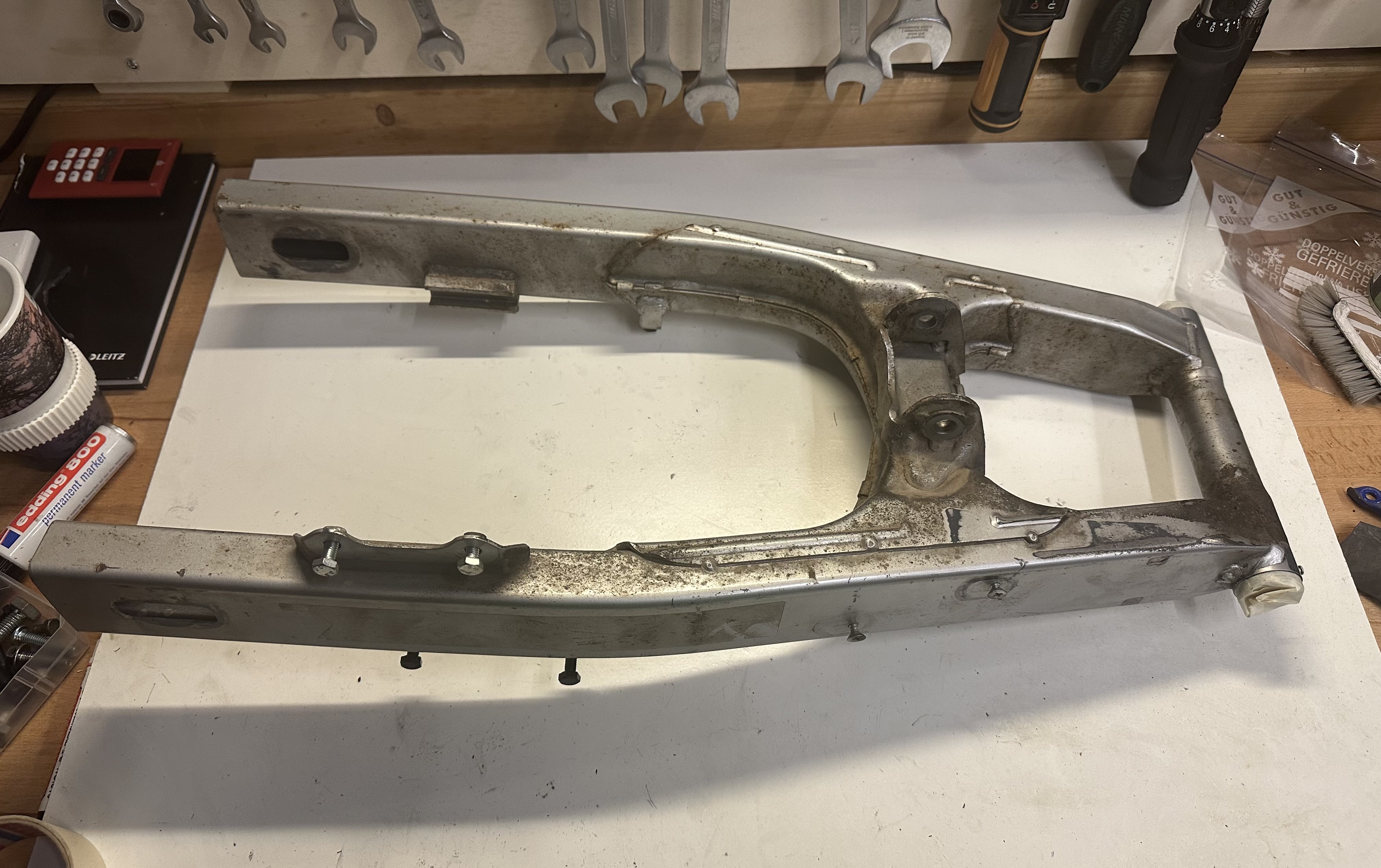

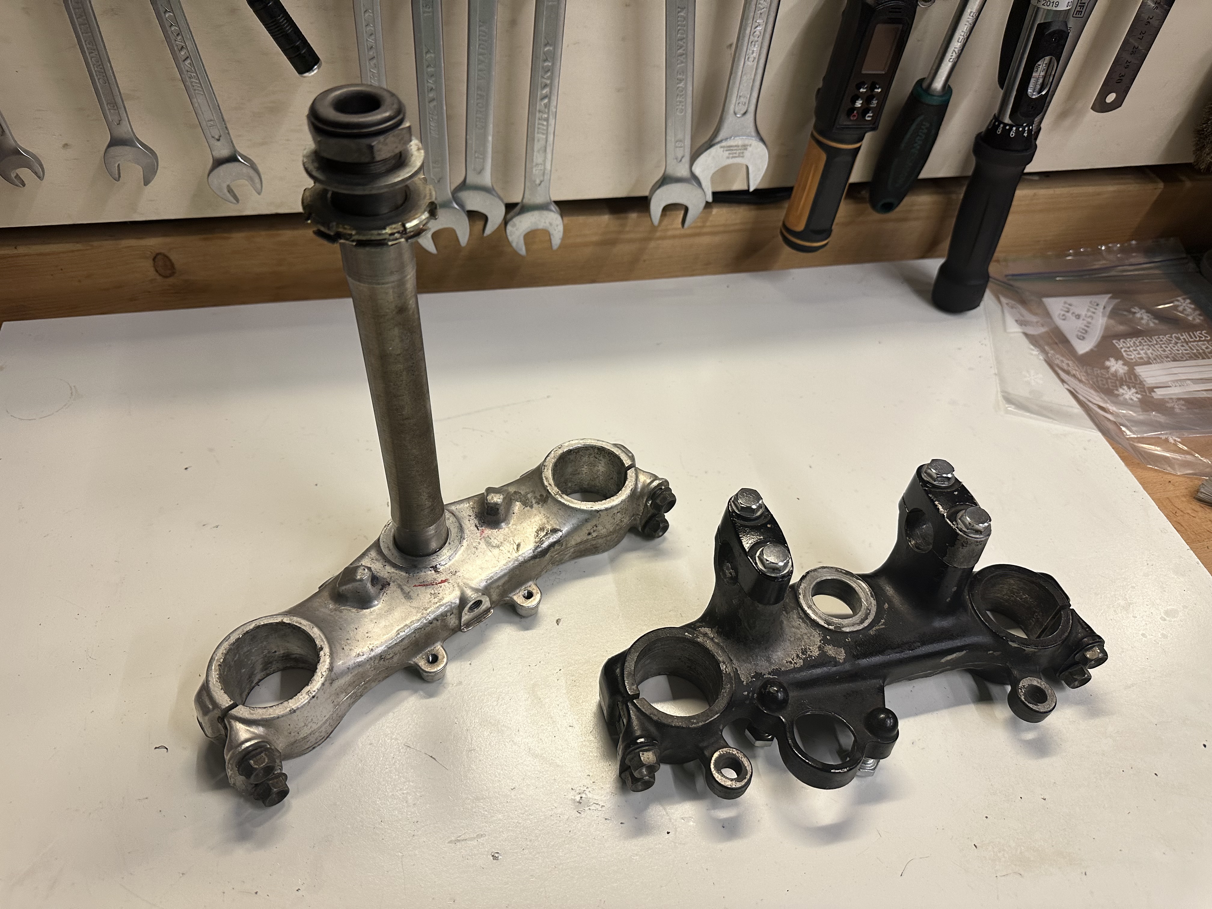

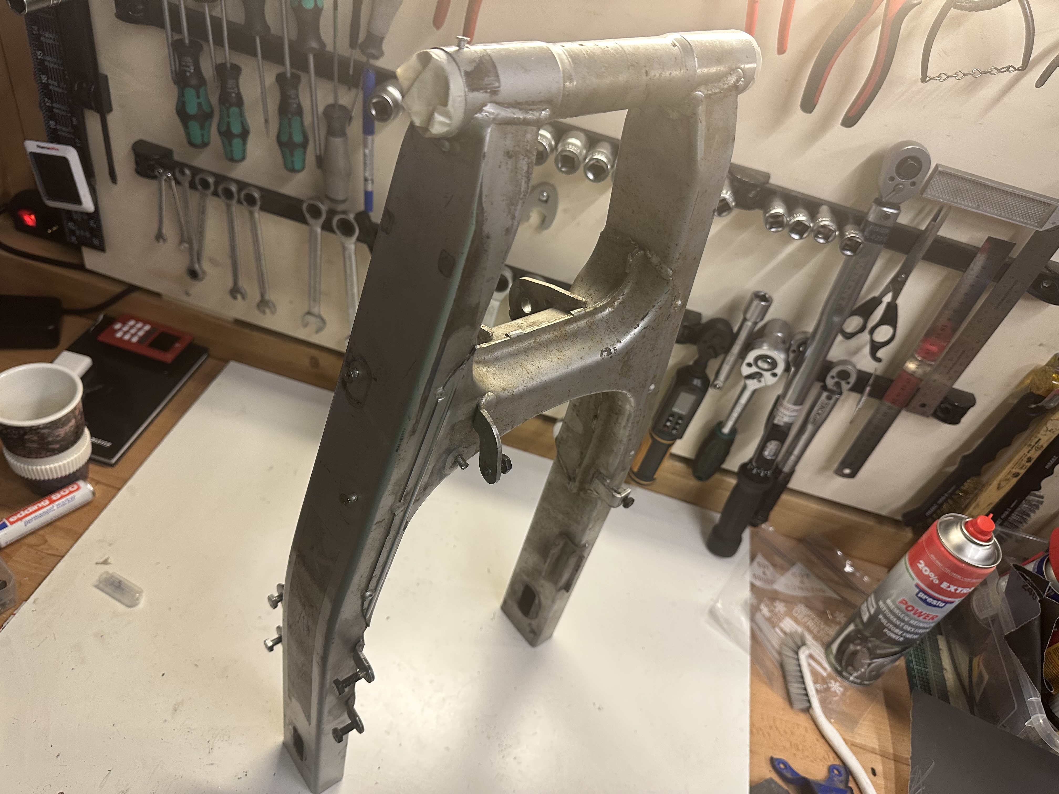

Genauso gehen die XR600 Gabelbrücken weg zum Glasperlenstrahlen. Die Schwinge geht auch mit und wird gestrahlt und gepulvert - wahrscheinlich im "Starsilver Sarin", also Alu Optik.
Dann hoffe ich schnellstmöglich mit den Schweißarbeiten fertig zu werden. Hier inbegriffen ist eine passende Tankhalterung sowie einzelner Dekor/Verkleidungshalter.

Rahmen vor dem Entlacken:
Gabel zerlegt + Teile welche zu Menze gehen:
Buchsen Umlenkung Federbein:
Schwinge:
Gabelbrücken:
Sergej
Beiträge: 5106
Sehr schöne echte Restaurationsarbeit. Gefällt mir.
Und knickfrei Rohr biegen kannst auch. ;)

Sergej
Beiträge: 5106
Schön geworden. Jetzt wäre noch die Gelegenheit für Schmiernippel.
Andererseits, wenn die Wellendichtungen gut und dicht sind, ist das mehr Wert.

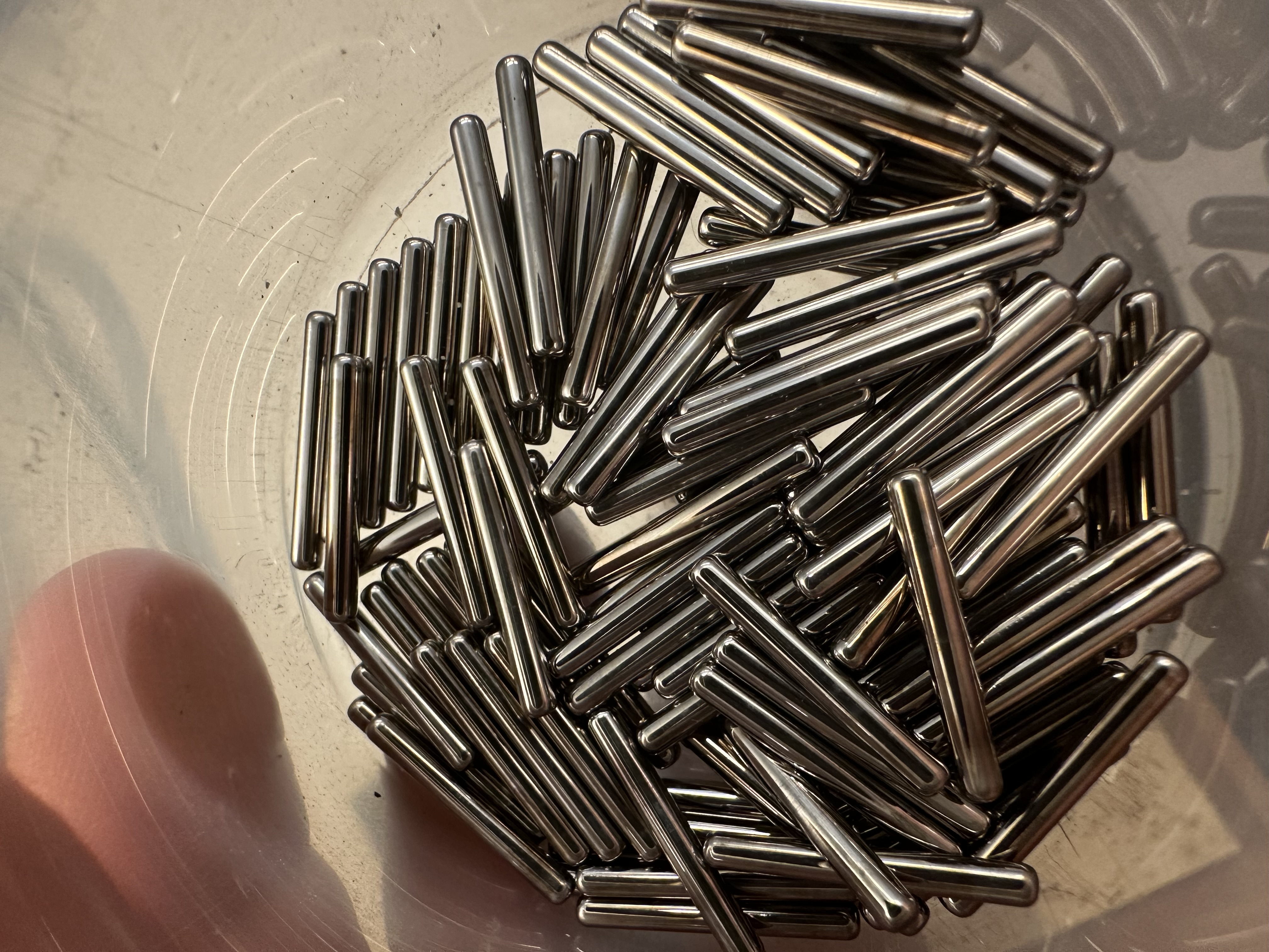

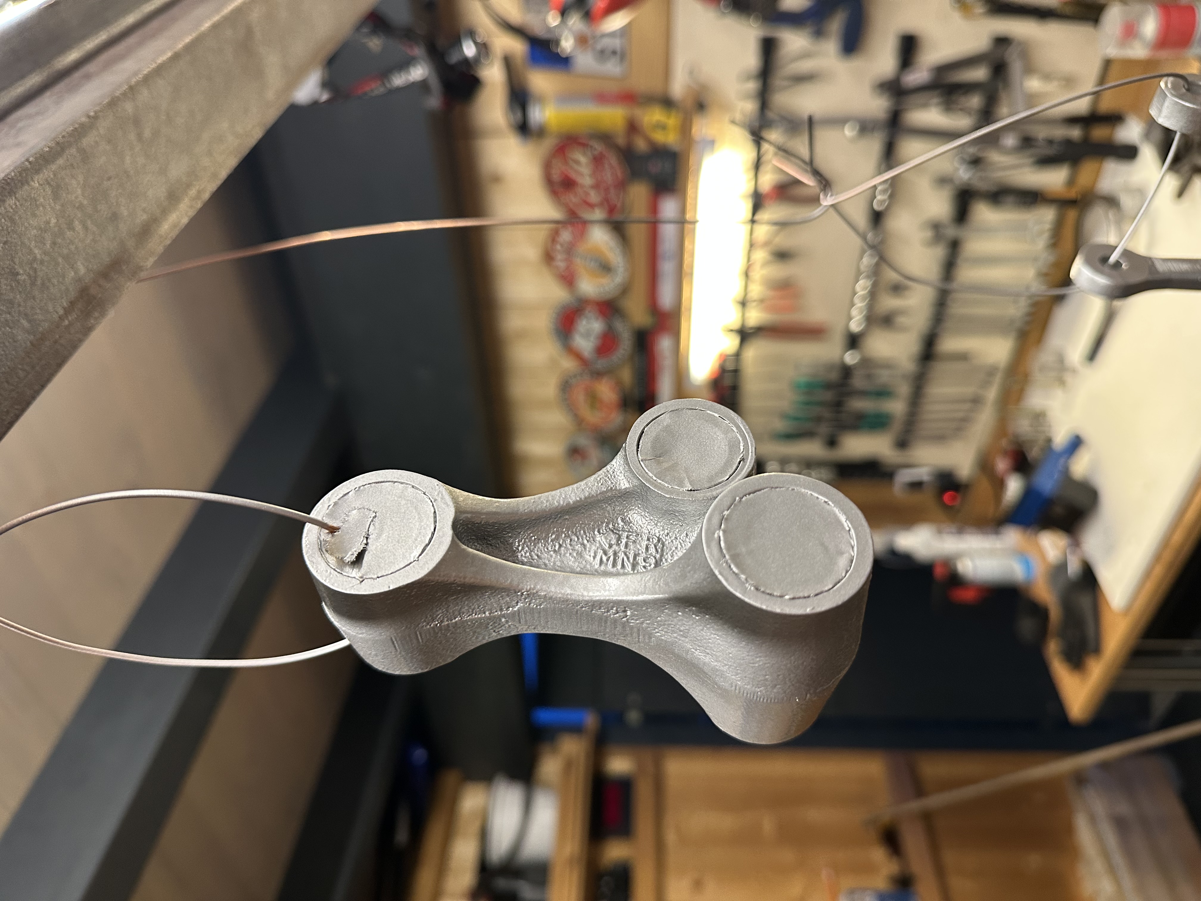

Die ca. 130 Nadeln haben ihren Weg zurück in die aufgefrischte Umlenkung geschafft. Die kleinen biester sind magnetisch, daher behilft man sich beim einsetzten am besten fürs "einfädeln" mit einem nicht-magnetischen Schlitzschraubendreher sowie fürs zurückholen wenn mal einer nach innen verschwindet mit einem ganz kleinen magnetischen welcher gerade so eine Nadel trägt, und die anderen nicht mit ins Feld zieht.
Meine Vorgehensweise - erstmal innen alles Fetten sowie die Fettkammern füllen. Ich vertraue bei der Umlenkung, Lenkkopf sowieso Schwinge auf Liqui Moly LM46 Langzeitfett.
Ich habe immer drei Nadeln gleichzeitig eingefädelt, die letzten drei dann einzeln. Wenn eine Lagerseite gefüllt war dann nochmal oben mit einem feinen Pinsel gefettet und die Buchse bis zur Mitte durch gesteckt - dann die andere Lagerseite.
Es ist ein Segen das die verwendeten Lager ohne Innenring ausgeführt sind, man diese so besten reinigen und neu fetten kann. Wenn man besser aufpasst als ich, spart man sich auch die Suche nach der Nadel (im Heuhaufen) auf dem Werkstattboden.
Anbei paar Bilder:

Ein ähnliches (grau = MoS₂), nur ein anderer Hersteller, verwende ich auch immer bei Nadel, Kugel, Kegellager.
Wenn alles schön dicht bleibt, hält das ne Ewigkeit.
Die Simmerringe sehen so frisch und neu aus. Waren die von Honda ?

langer hat geschrieben: Mi 26. Aug 2026, 21:44 Und knickfrei Rohr biegen kannst auch. ;)
Die Loorbeeren kann ich leider nicht annehmen - der Loop kam fast so bei mir an. Habe ich nicht alles selber gemacht.

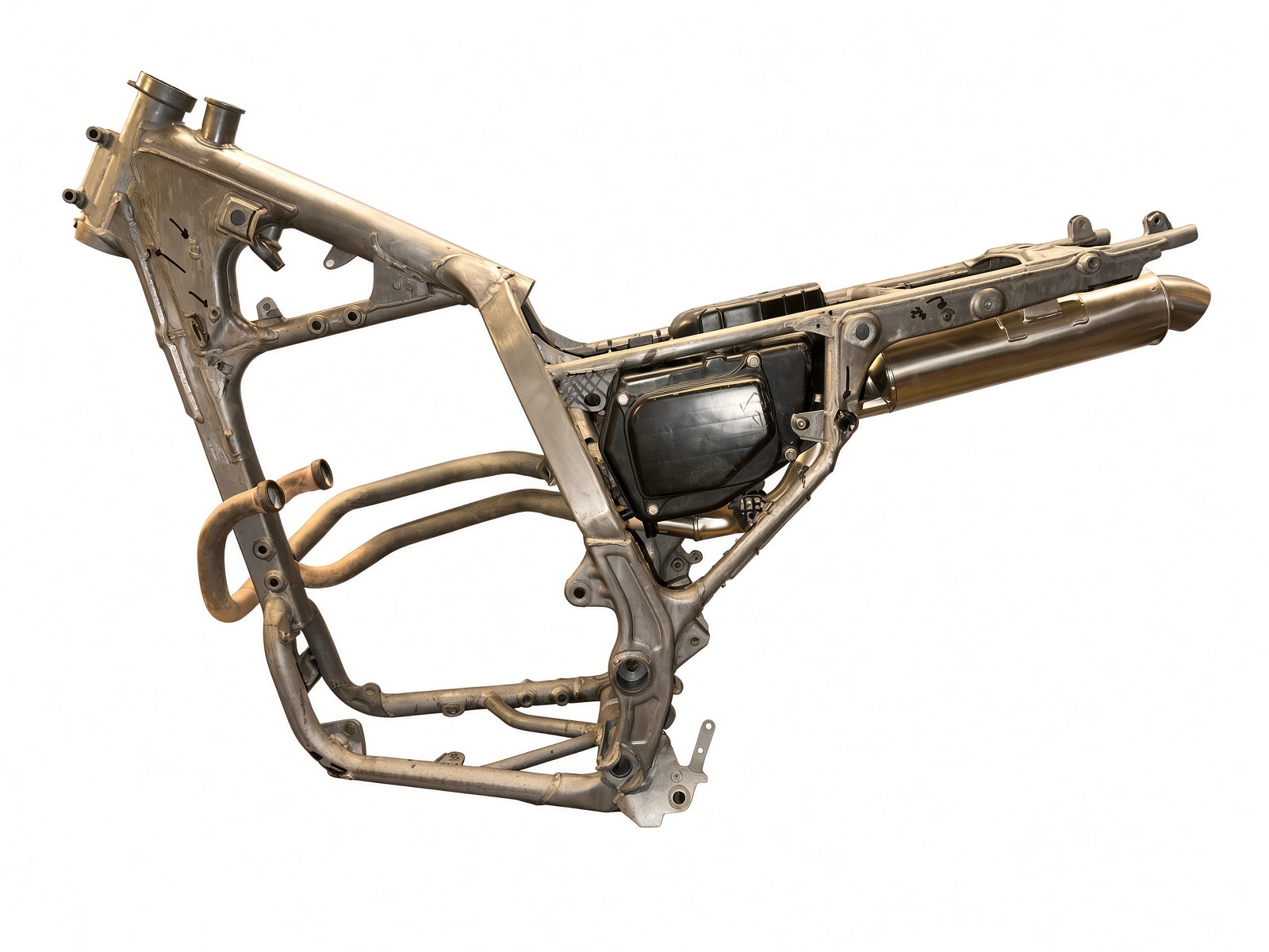

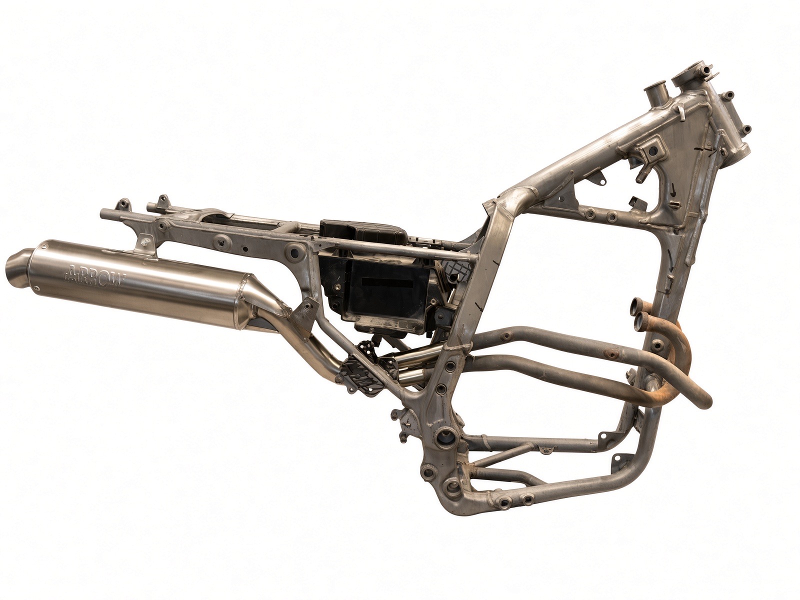

Abend Liebes Forum,
mein Rahmen ist vom entlacker zurück. Morgen wird nochmal geflext, geschliffen und geschweißt. Alle mit edding markierten Bereiche kommen weg:
Sergej
Beiträge: 5106
Jetzt wäre der ideale Zeitpunkt für Schlauchstutzen für ein Ölstand-Schauglas (Schlauch).

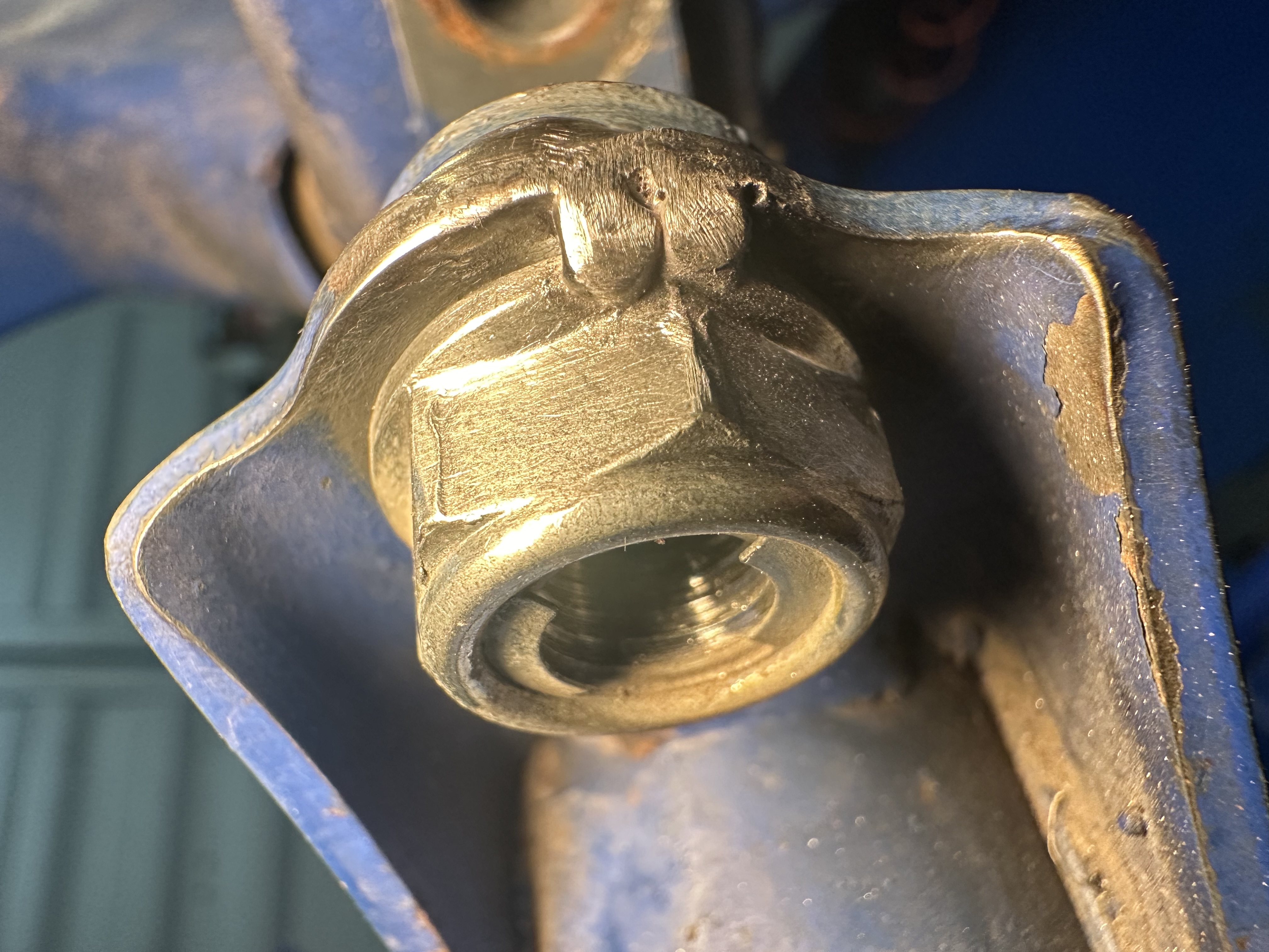

Und nicht die Mutter von der oberen Federbeinverschraubung vergessen festzuschweißen wenn das nicht schon geschehen ist ;)
sergejt
Beiträge: 255
Wohnort: 64367 Mühltal
Suzuki Bandit 1200 WVCB 2005
Husquarna TE 610 1995
Honda NX 650 RD02 1992
Beitrag von sergejt »
Kakadu99 hat geschrieben: Di 1. Sep 2026, 07:36 Und nicht die Mutter von der oberen Federbeinverschraubung vergessen festzuschweißen wenn das nicht schon geschehen ist ;)
Danke, hab ich Ende 2023 bereits erledigt :D

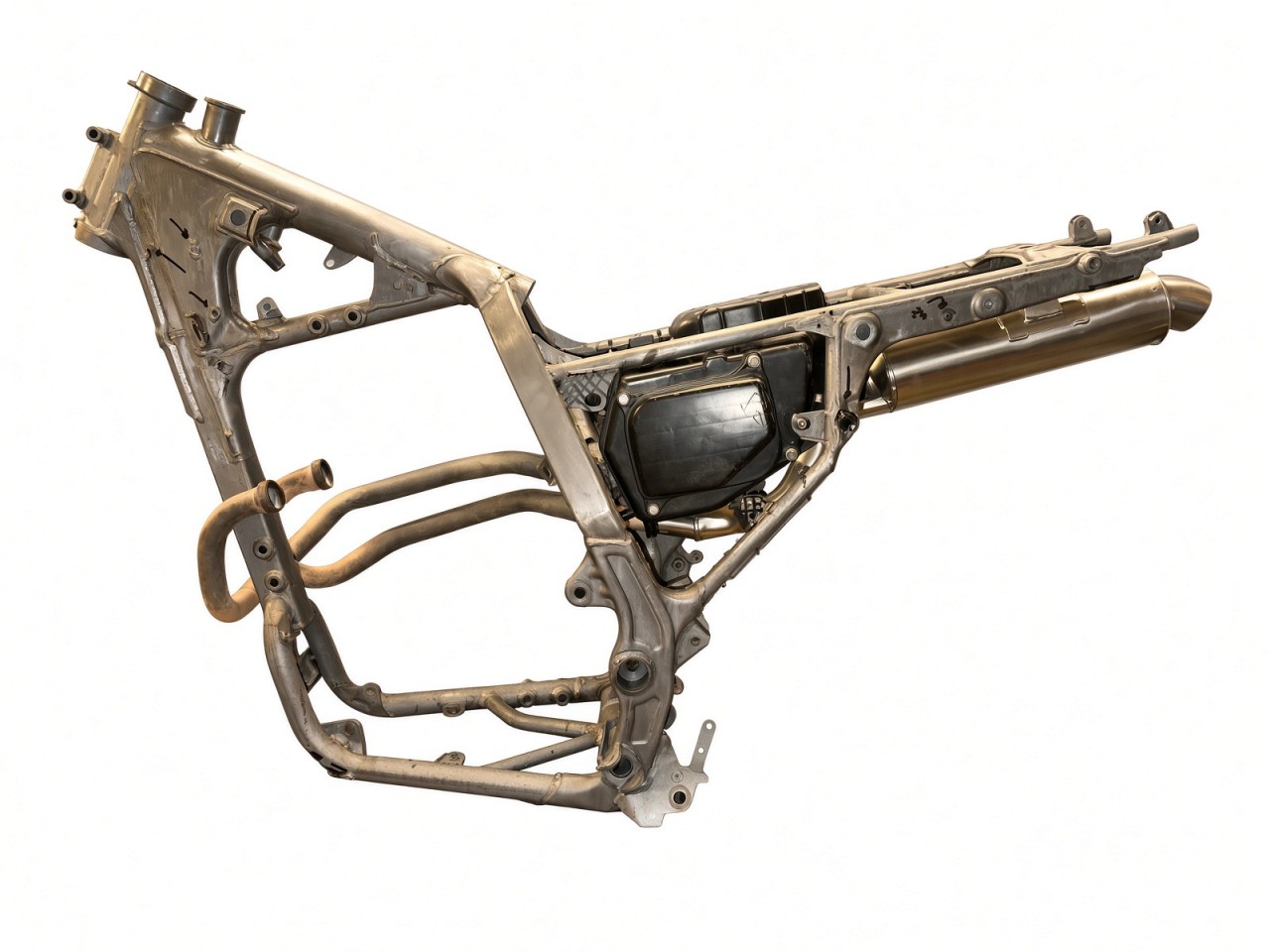

Alles überflüssige ist nun weg:
Sergej
Heck- und Tankposition sind definiert:
Sergej
