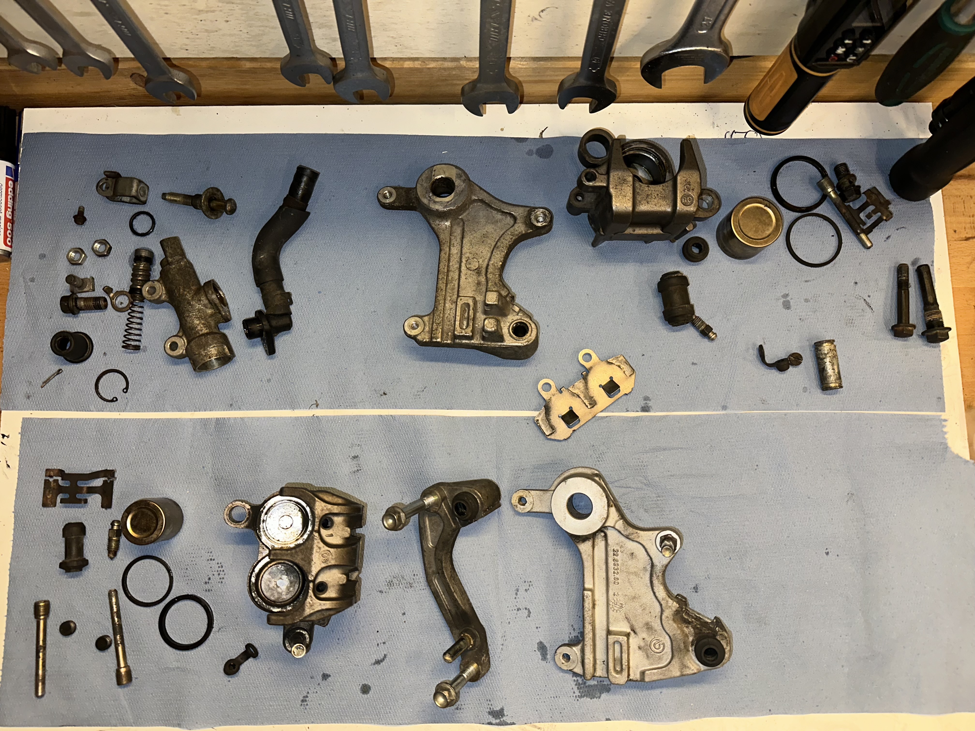

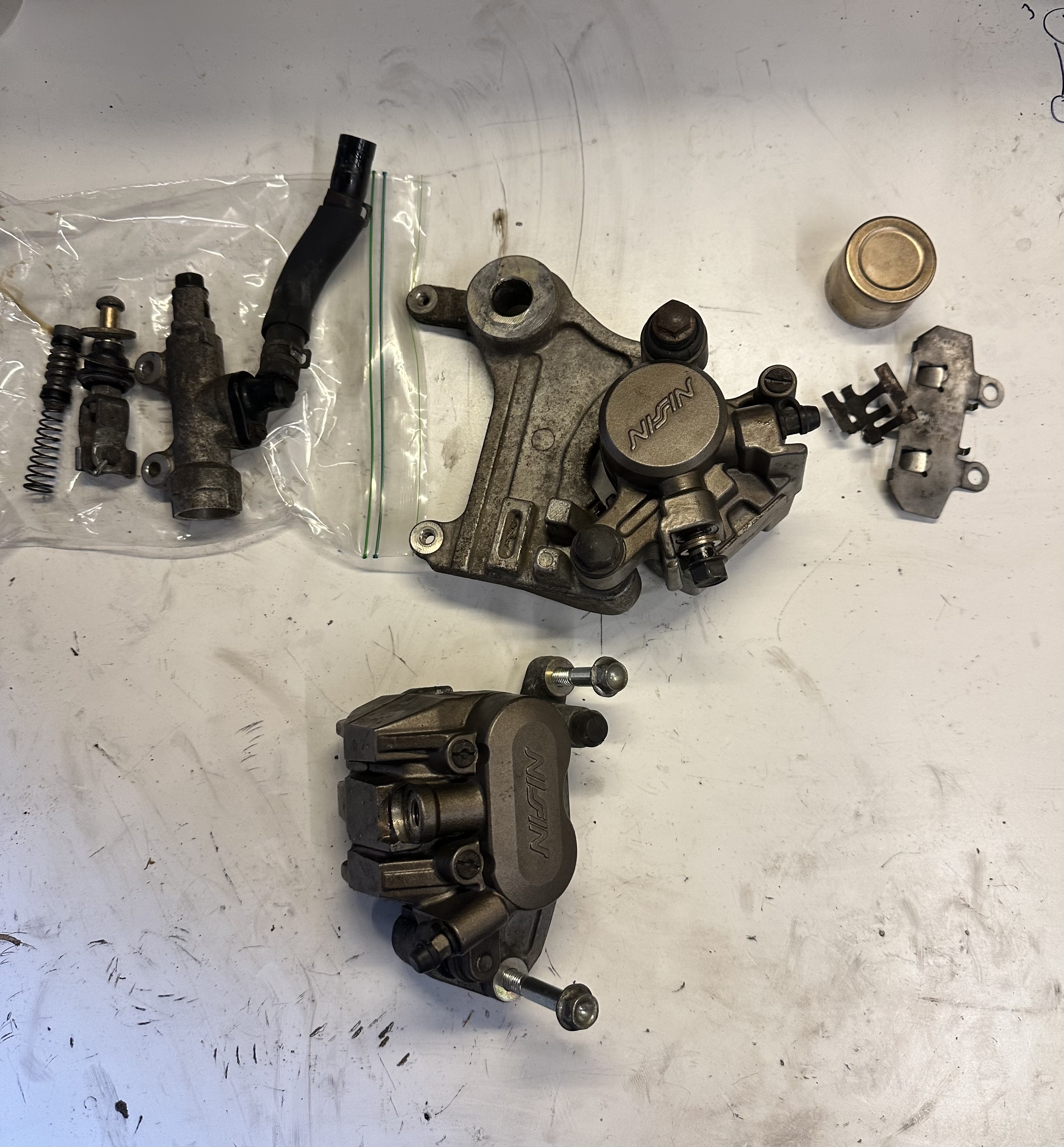

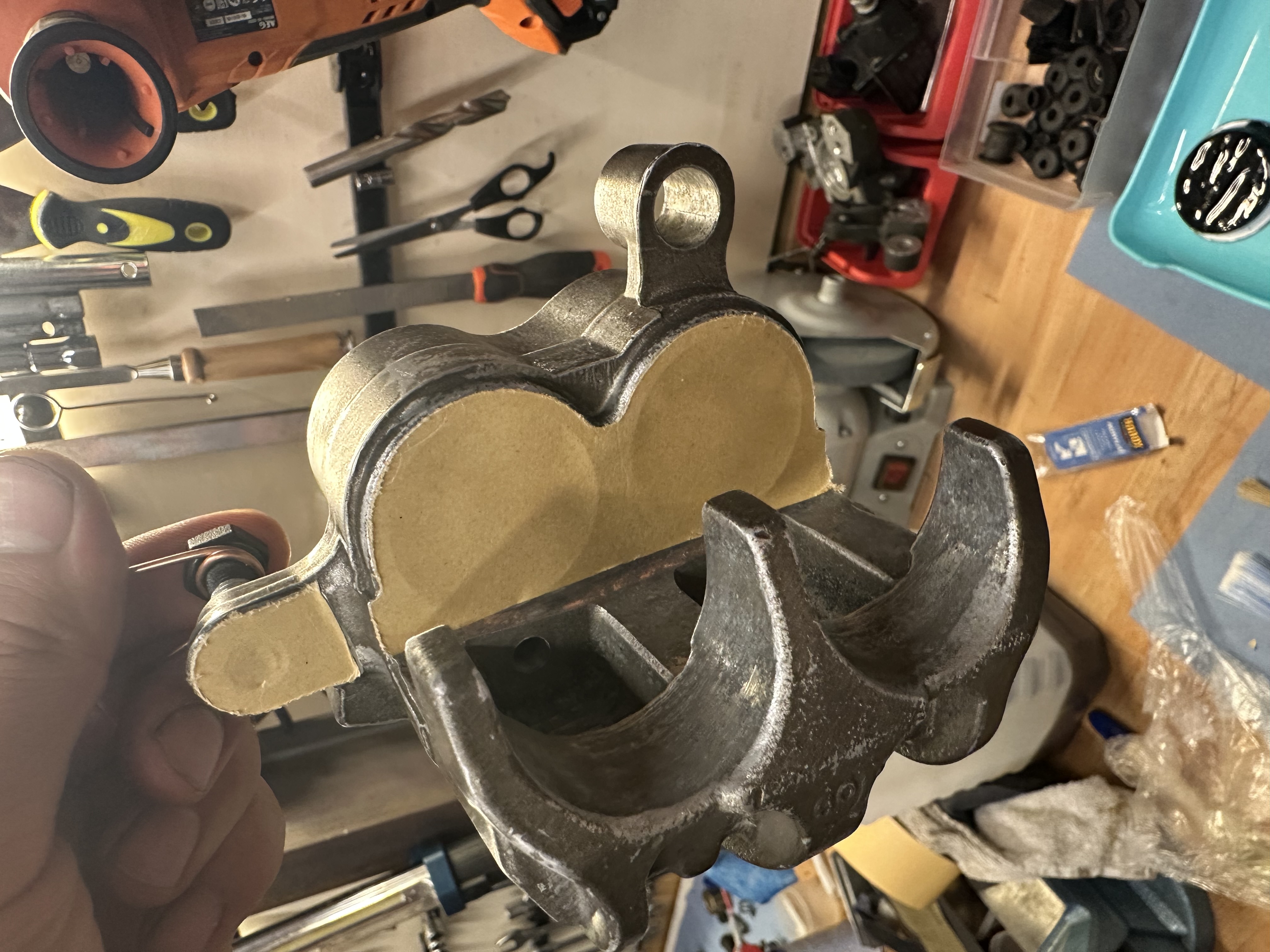

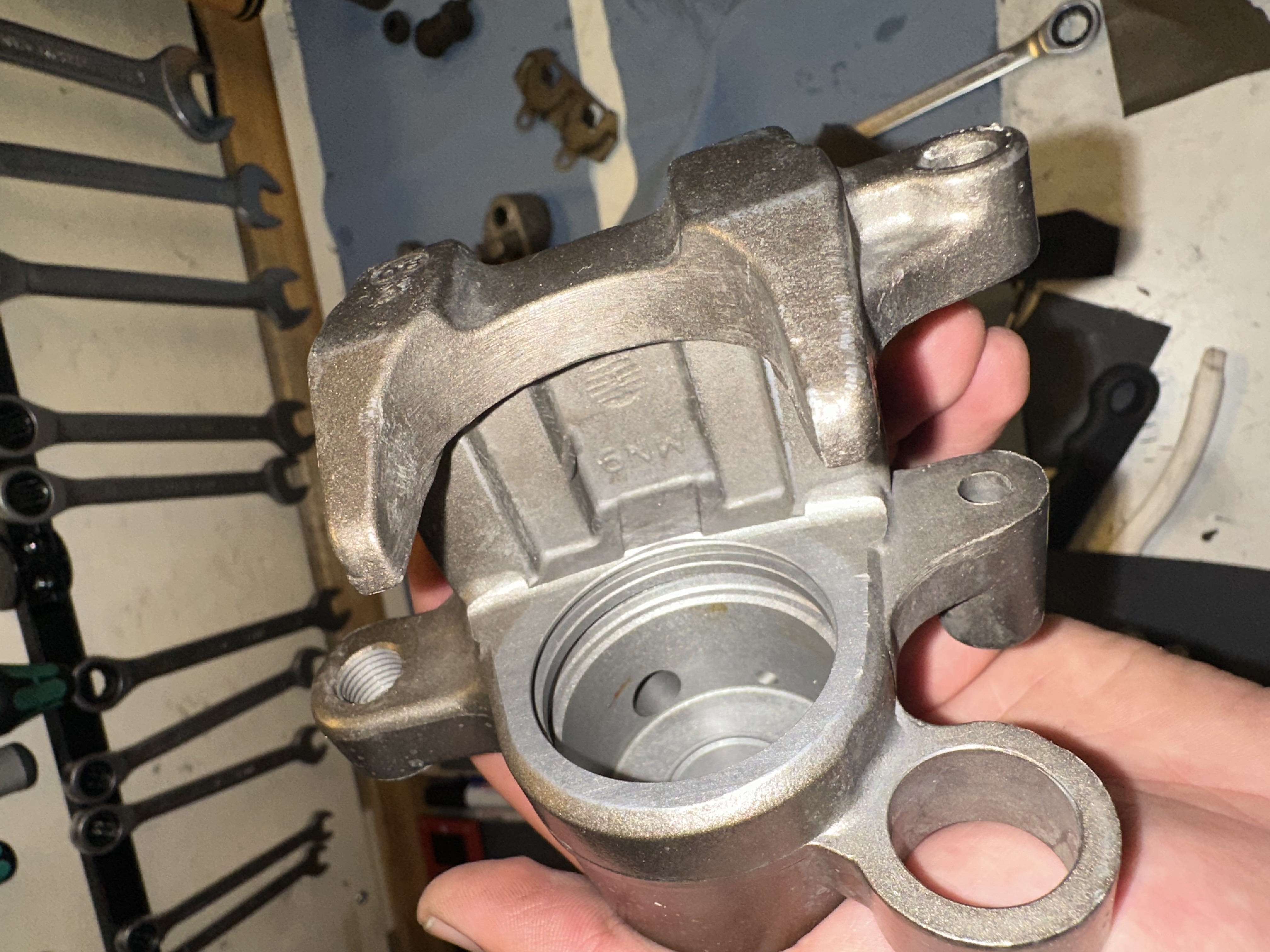

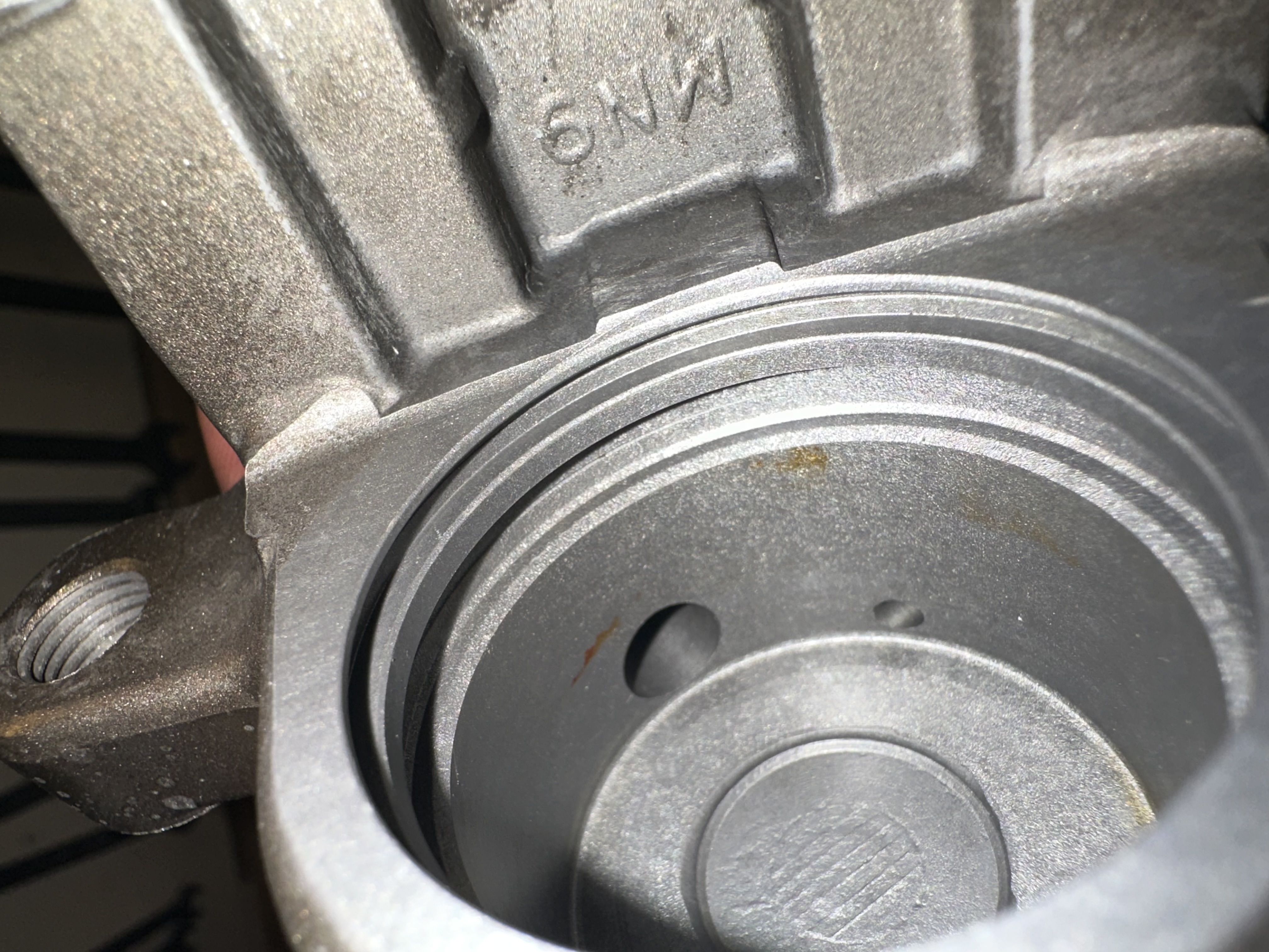

Morgen geht es an die Bremsen. Ich hatte mal erwähnt das ich die Nissin durch Brembo tauschen werde. Hier habe ich vor über einem Jahr einen vollständigen alten Satz ergattert. Leider habe ich auf Anhieb nicht die Kolben gezogen bekommen - hier muss ich mir morgen mit Druckluft und dichter Druckluftzufuhr helfen. Die Bremspumpe hinten sieht übel aus, aber das werden wir schon retten können. Auf den ersten Blick habe ich online passende Reparatursätze gefunden... aber erstmal zerlegen, reinigen & begutachten.. folgend paar Bilder:
Sergej
Beiträge: 5037
Das Gehäuse sieht innen schon recht übel aus. Käme drauf an wie tief die Alu-Blühte da schon ist.

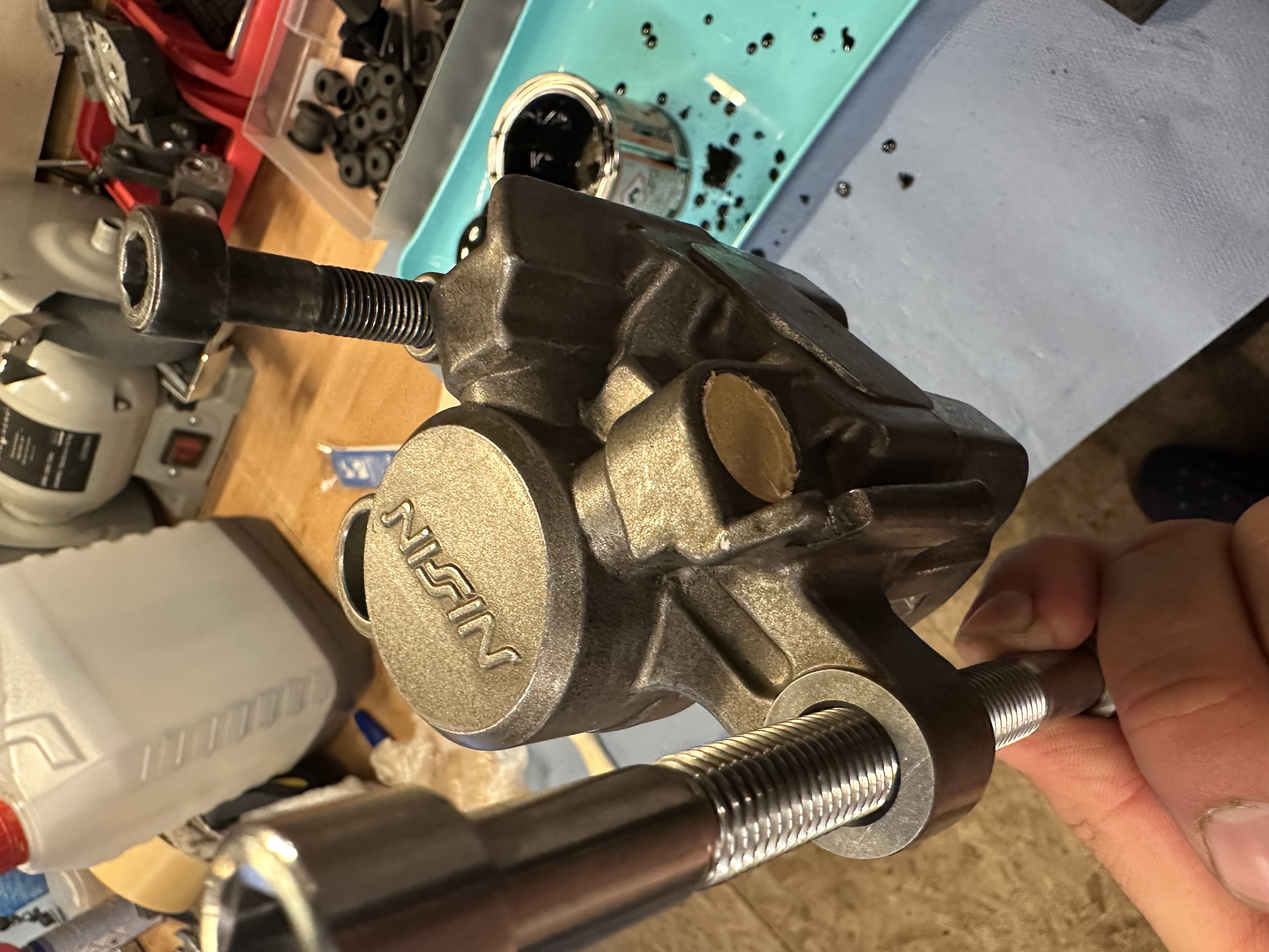

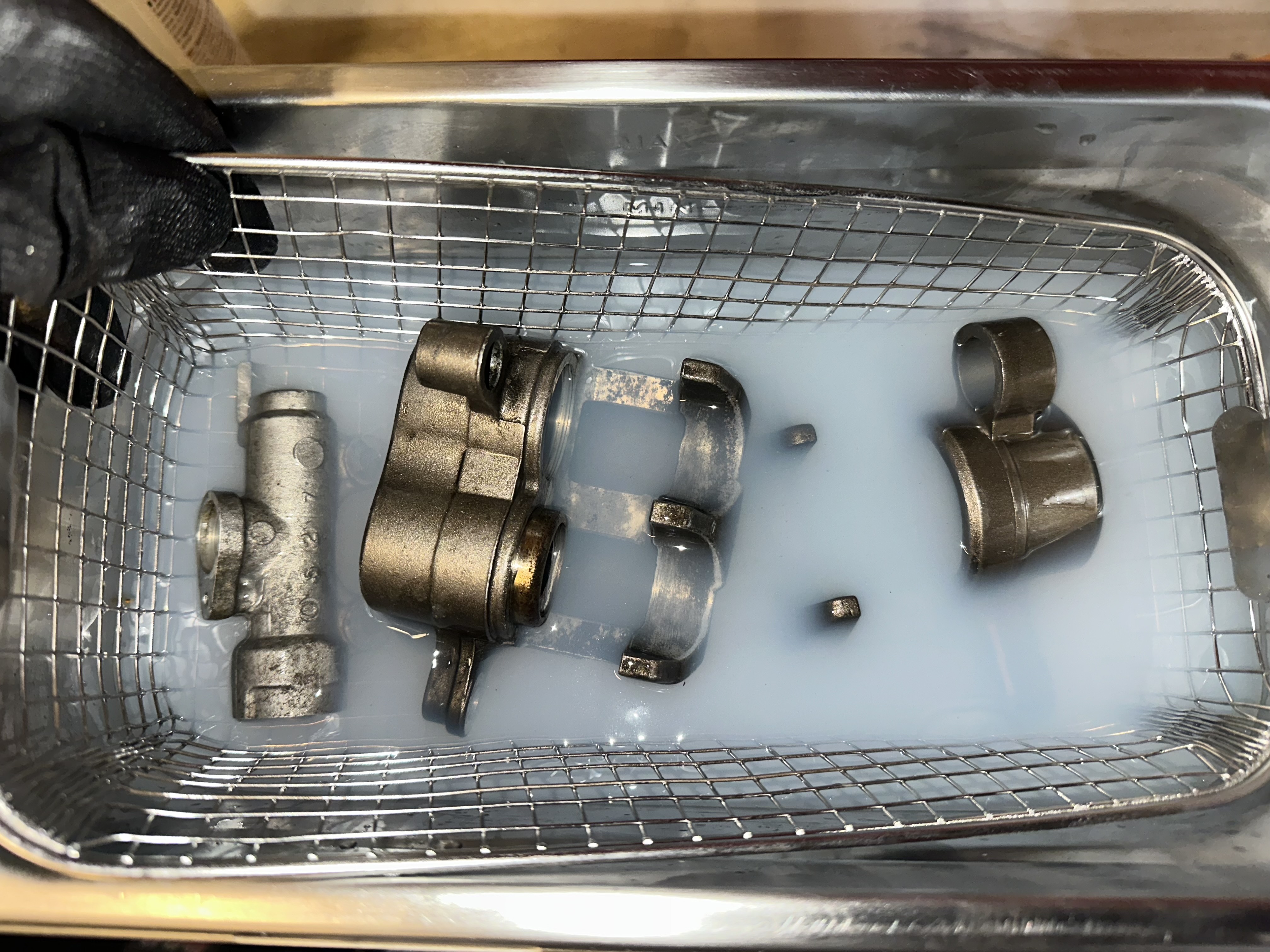

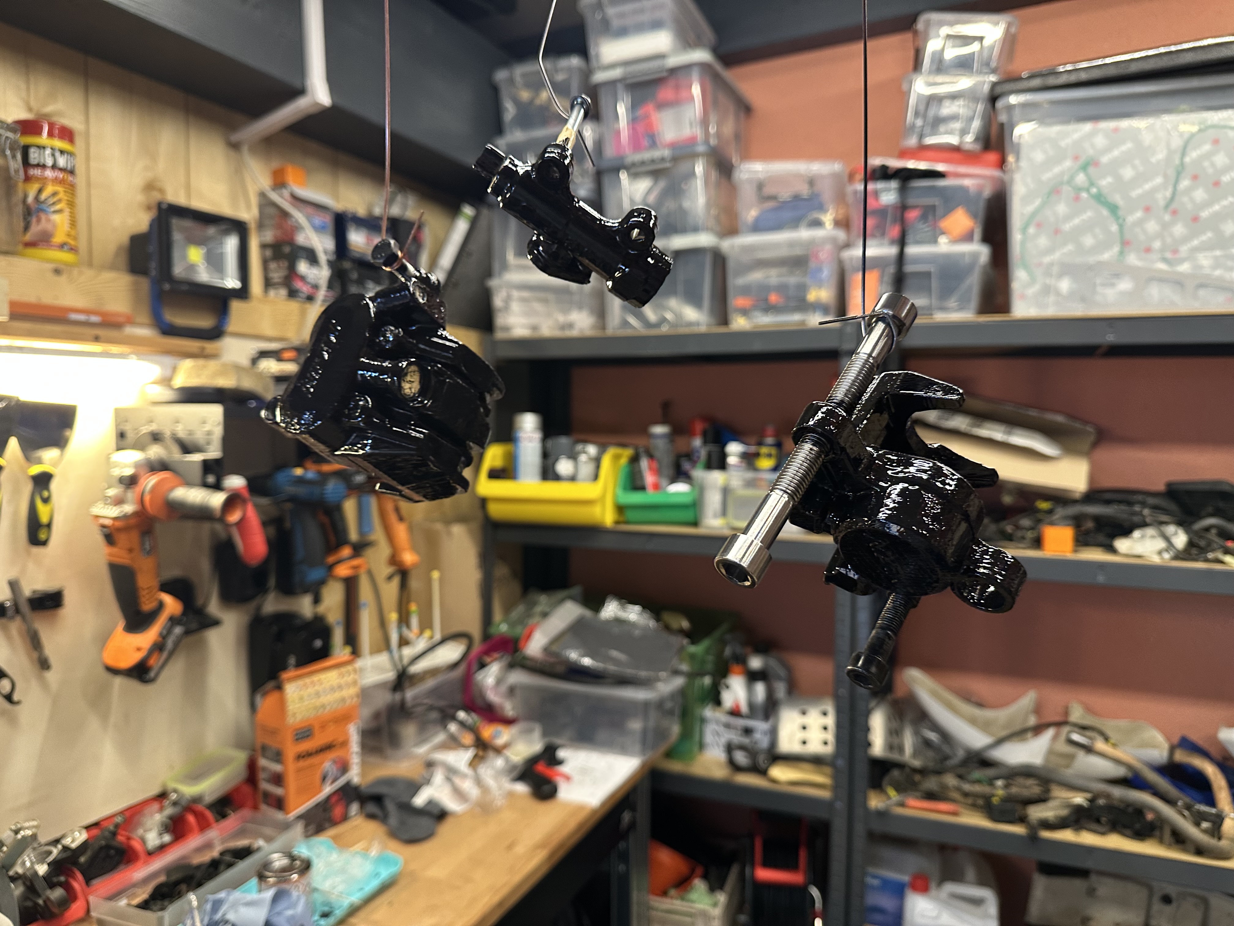

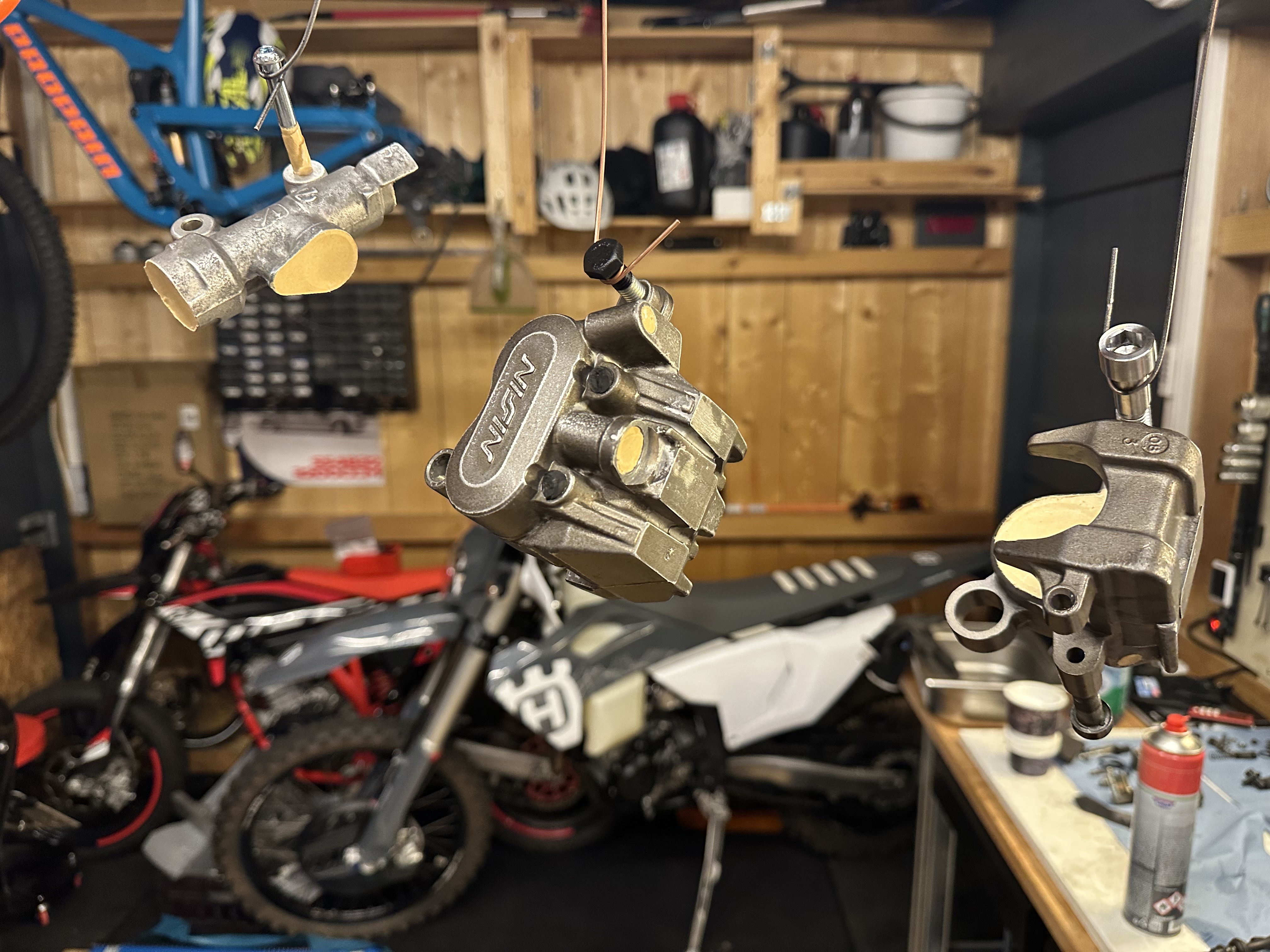

Ich hab mich heute doch erstmal der Nissin Anlage gewidmet.
Die Kolben gingen teilweise erst nach dem heißen Ultraschallbad raus mit Druckluft. Die Kolben sehen alle i.O. aus und können mit neuen Dichtungen wiederverwendet werden.
Nach erster grob Reinigung gingen die Gusteile ins Ultaschallbad, manuelles Nachreinigen, dann wurden sie geschliffen & maskiert. Bei Bremsen habe ich sehr gute Erfahrungen mit 2K Bremsattellack von FOLIATEC zum Streichen gemacht. Ich verwende es aber nur als Grundierung. Trage es mit dem Pinsel fest und satt auf, lasse es für 1-2 Wochen trocken und schleife es danach nochmal mit 800er und 1000er bevor ich mit Bremssattellack aus der Dose die Deckschicht auftrage. Das hält dann ewig und verliert die "Streich-Optik". Alternative wäre natürlich Pulvern - das Kleingeld hiefür hebe ich für die Brembos auf. Anbei paar Bilder. Nicht erschrecken, vorallem nass sieht das gestrichene ziemlich kacke aus - am Ende sieht man davon natürlich nichts.
