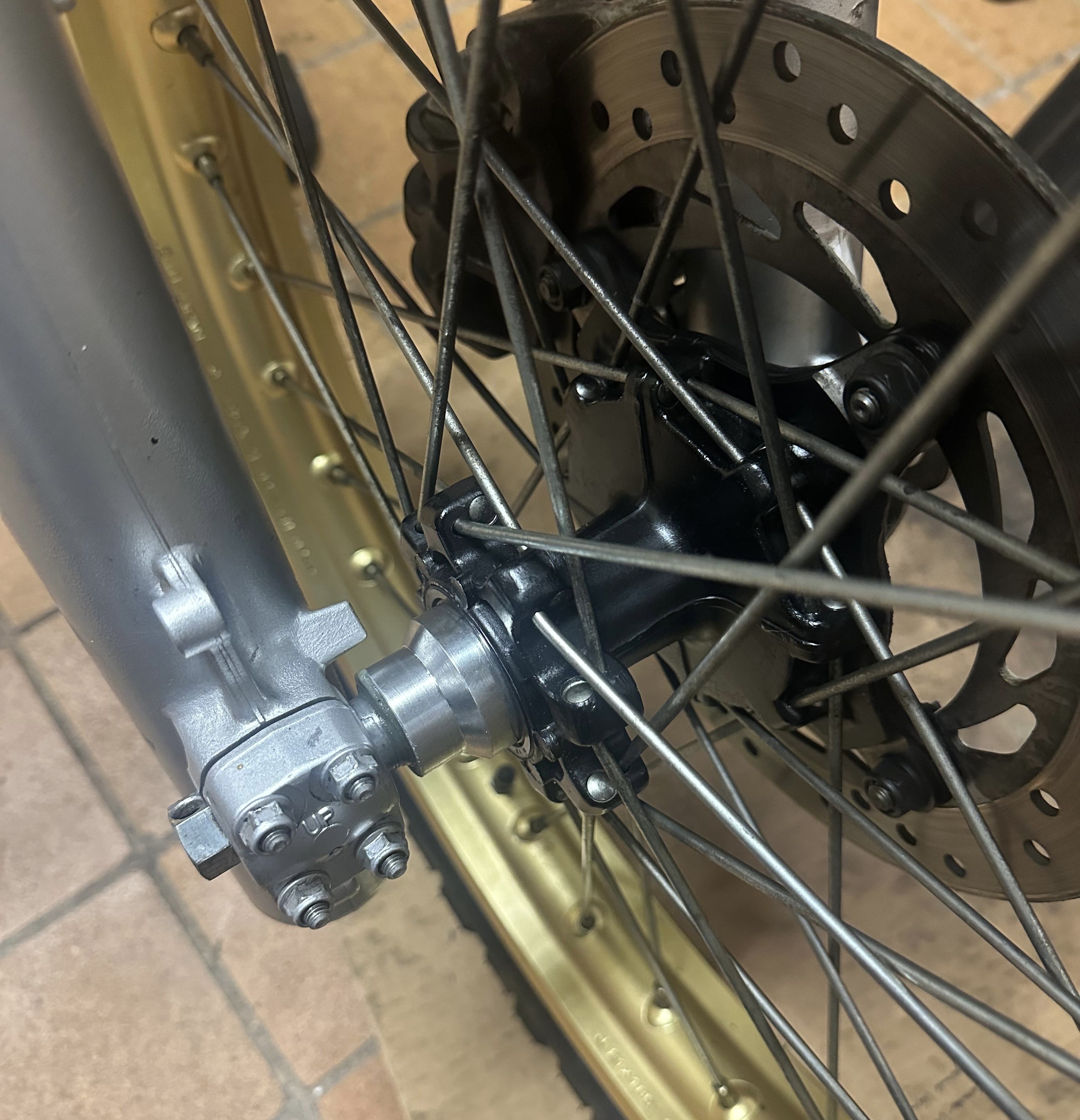

Ich habe es so gemacht , weil ich einen Koso Tacho montiert habe und die Schnecke nicht mehr brauchte.
Gruss Gian

Sieht astrein aus In schwarz! wird so übernommen :P
Danke für die Fotos Gian.

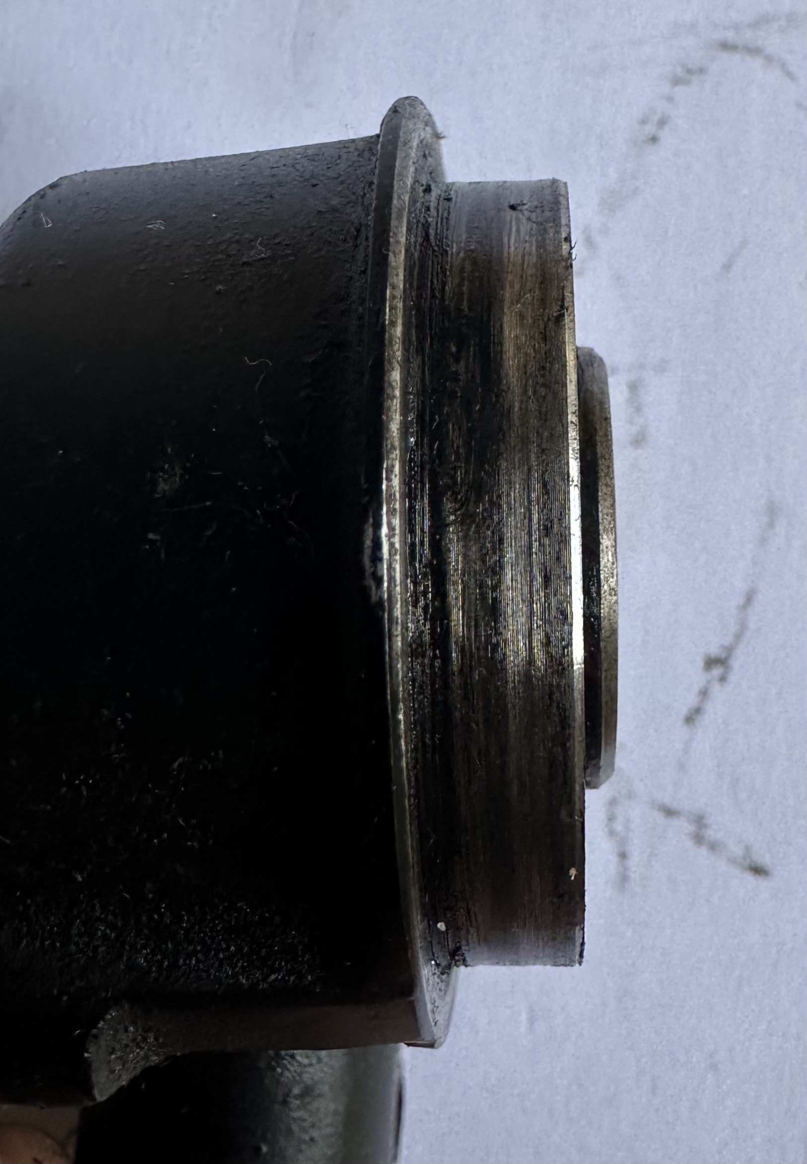

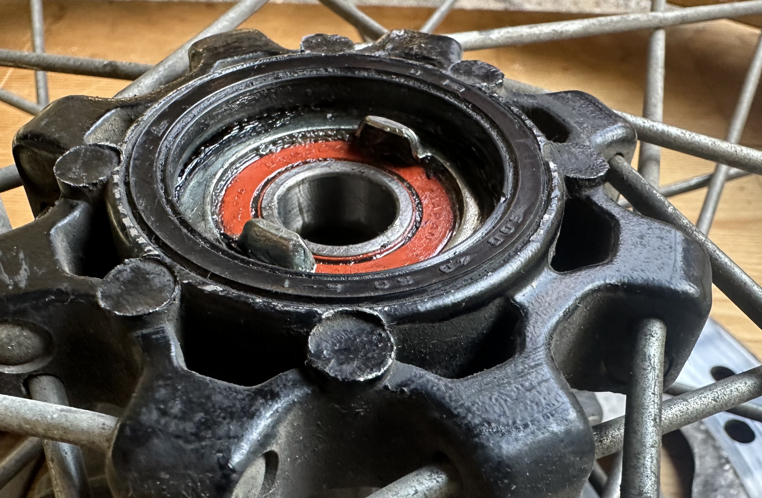

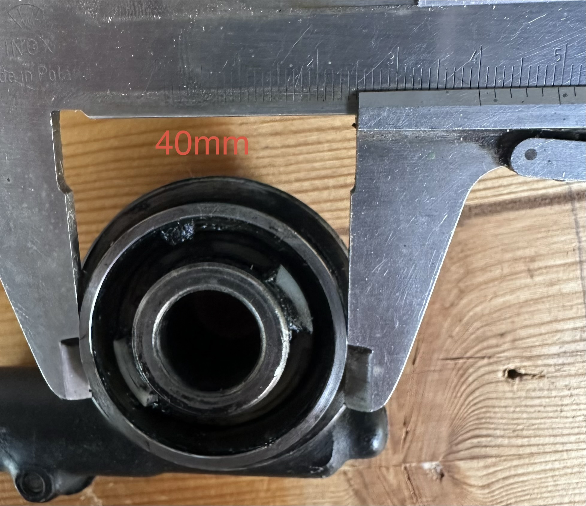

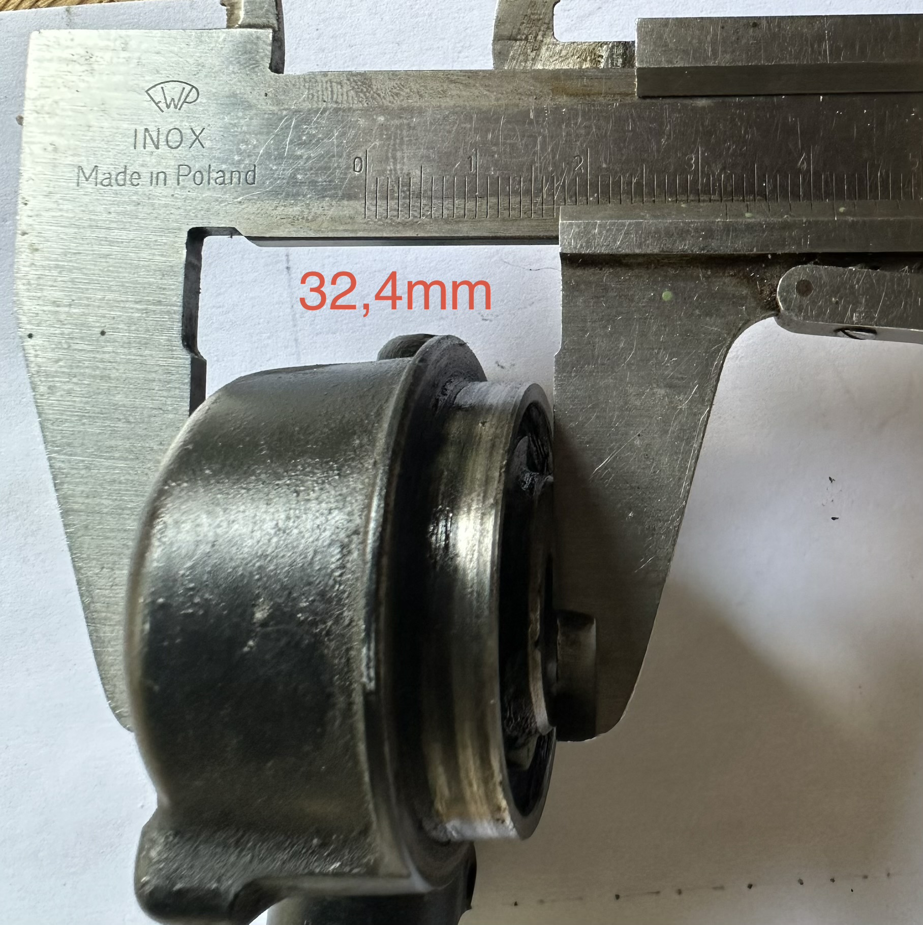

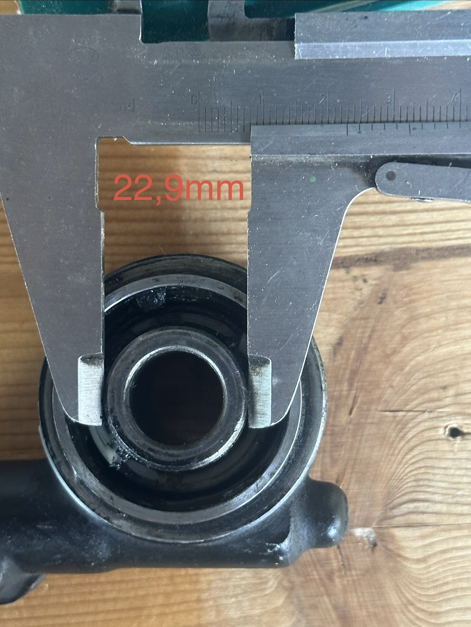

Ich befürchte der passt nicht 100%ig.
Der Spacer von Gian hat noch einen 1mm Absatz der als Anlagebund nur gegen den Innenring vom Radlager drückt. Ist bei der Schnecke identisch. Dichtscheibe und Aussenring vom Radlager haben keinen Kontakt zum Bund, damit nichts schleift.
Der Spacer von der Scrambler hat nur einen großen (?) planen Bund. Der könnte gegen den Dichtring drücken
Anbei paar Bilder von der Tachoschnecke.
