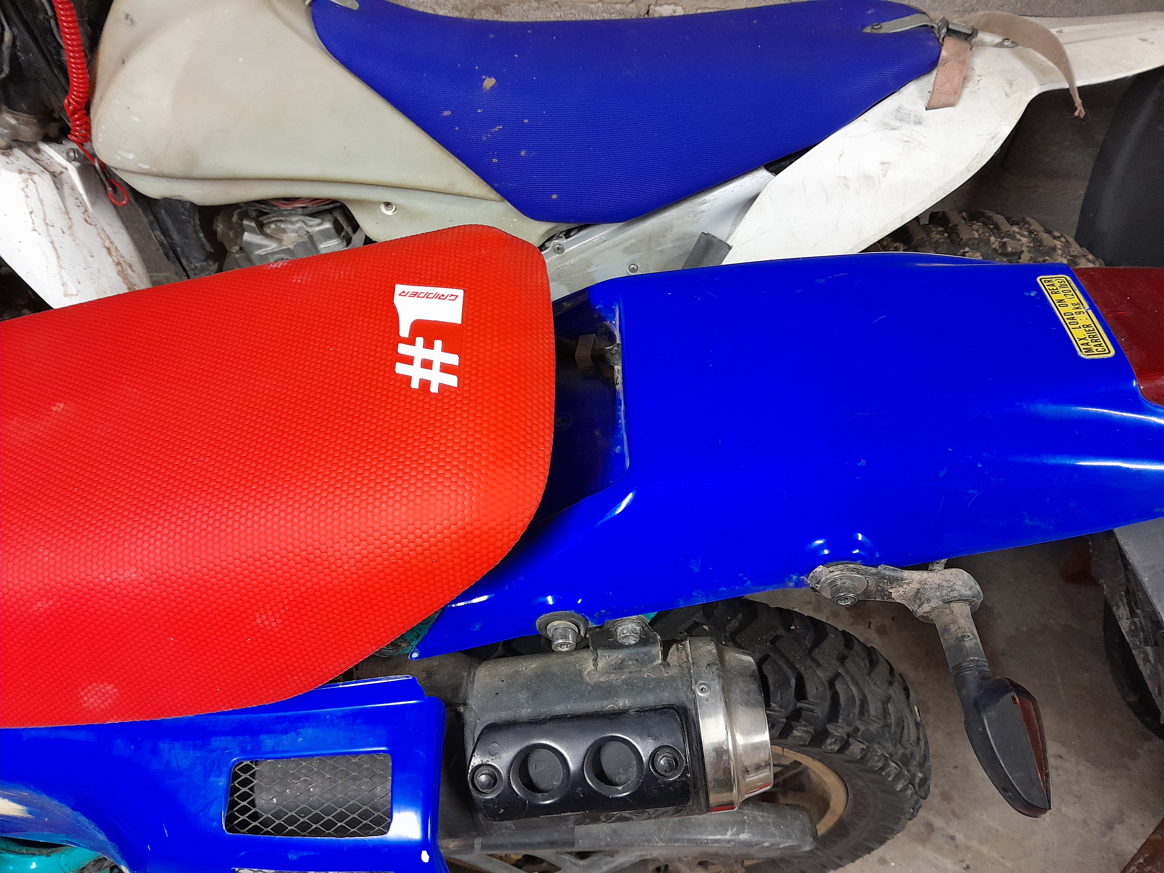

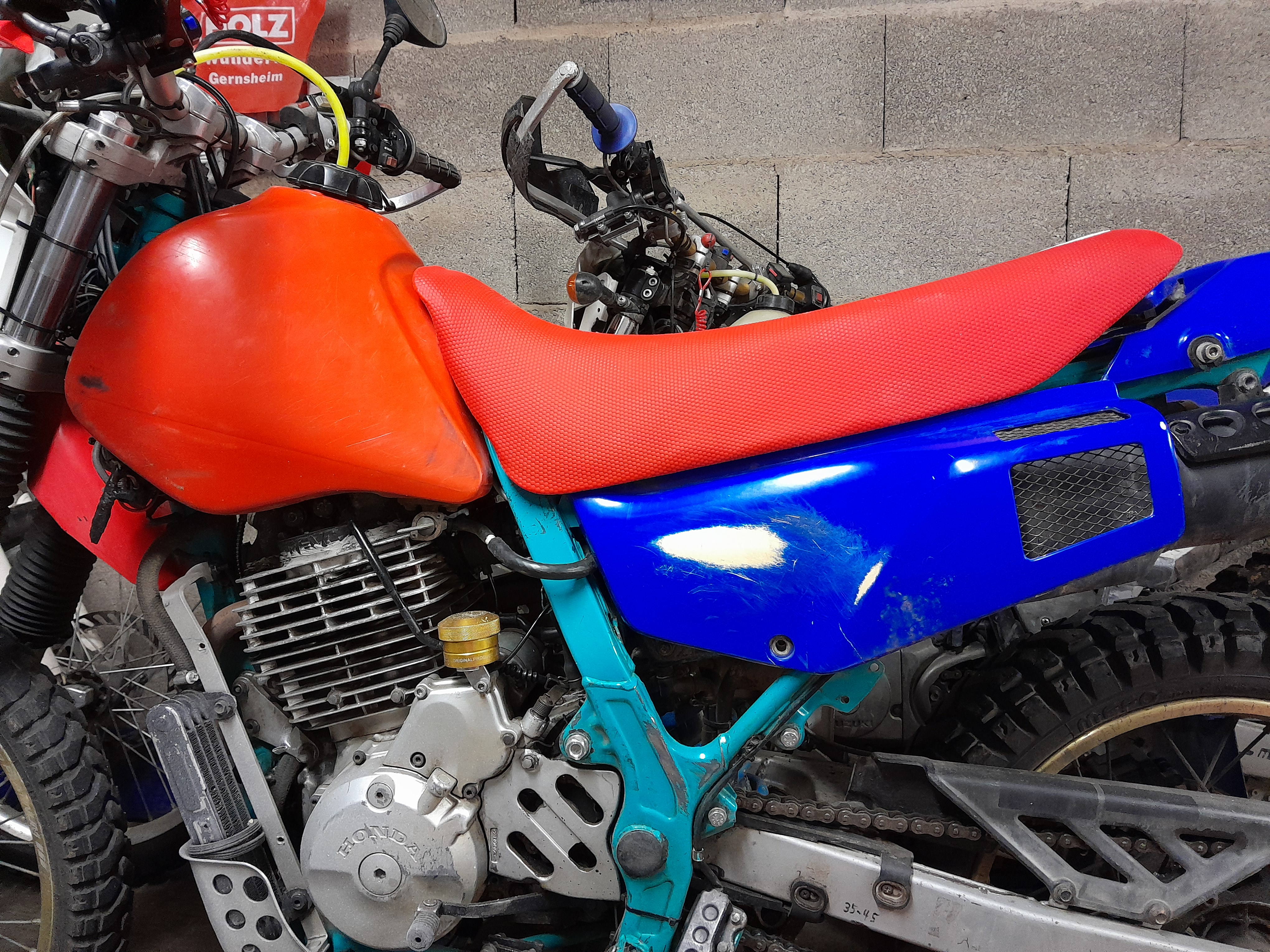

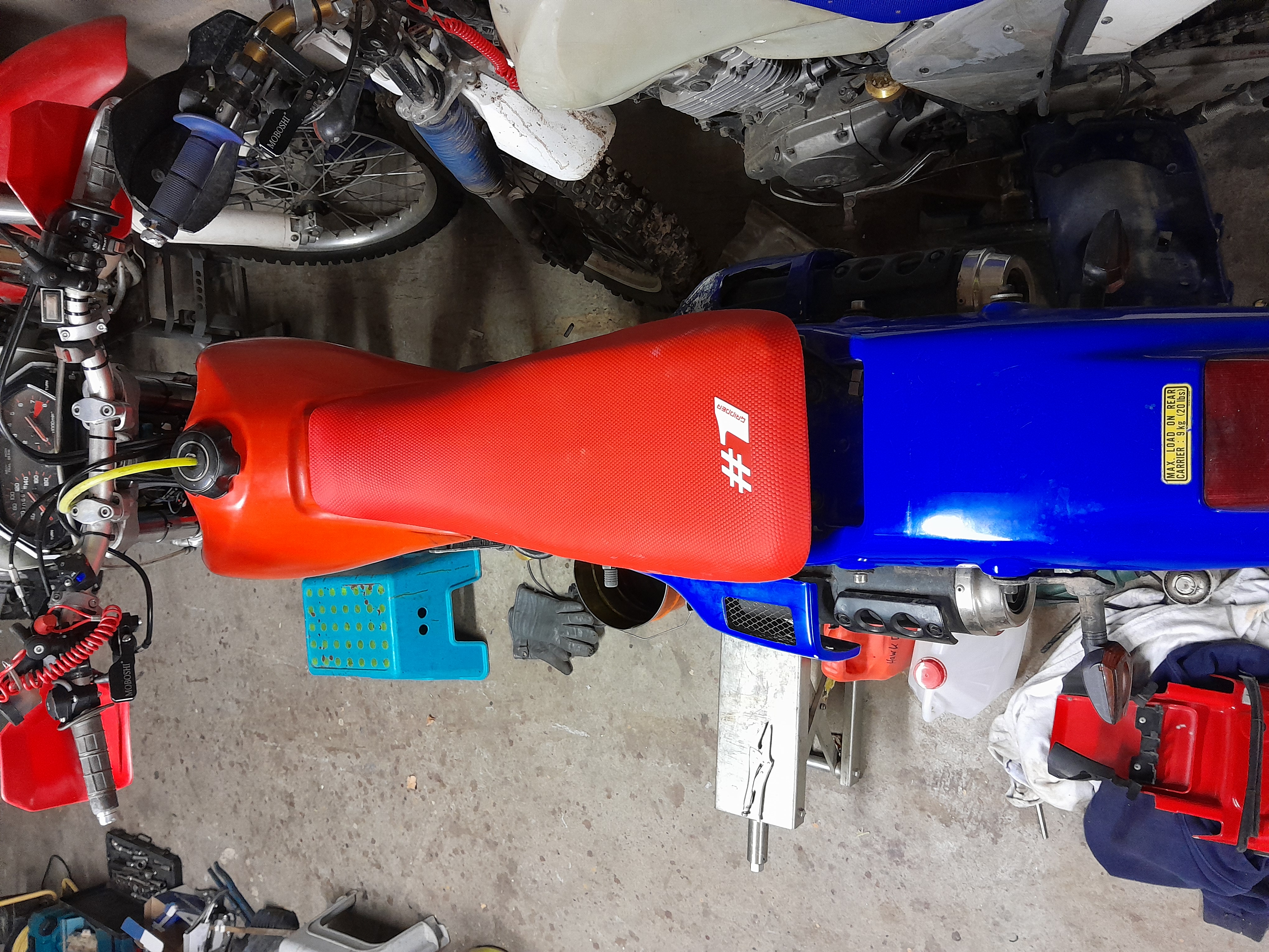

Um die Sitzbank ca. 10cm nach vorne zu bringen ,muß man die Schale aussparen . Da ist das Rahmentankende im Weg .
Dann wieder mit warmem PVC verschlossen . Die XR Schale hat an dieser Stelle eine große Ausbuchtung

Ich habe noch nicht ganz kapiert was du da treibst. Kannst du bitte die Bank aufsetzen und paar Fotos machen?

sergejt hat geschrieben: Di 13. Okt 2026, 22:05 Ich habe noch nicht ganz kapiert was du da treibst. Kannst du bitte die Bank aufsetzen und paar Fotos machen?
Das siehst du auf dem Bild vom 22 .Sept. Tank hat zur original montierten Sitzbank einen Abstand von ca. 10 cm. Jetzt muß ich die Bank so anpassen ,daß sie vorne passt .
Nächstes Problem ,das Heckplastik muß auch vorgesetzt werden.

Tolek hat geschrieben: Di 13. Okt 2026, 22:56
Genau da bin ich gedanklich hängengeblieben, du schiebst die ganze Bank nach vorne und bist dann wieder hinten entblößt. Wie sieht denn der Übergang von Tank zu Sitzbank nun aus mit der Anpassung?
Sergej
Beiträge: 2753
Re: Toleks Umbau Teil 2
Hab die Sitzbank etwas schmaler , sportlicher gestaltet . Soziusbetrieb brauche ich mit der Domi nicht mehr .
Das geht sehr gut mit einem Elektrohobel , Unebenheiten oder Löcher mache ich immer mit Silikon zu .Diesmal wars sehr einfach flächig abzuziehen.
Früher dann noch möglichst dünnen Kaschierschaumstoff drübergezogen .Das sah aber trotzdem immer etwas schwülstig ,wurstig aus .Lasse ich diesmal lieber weg .Hab einen sehr dicken Silikonbezug ,der egalisiert alles selbst.
