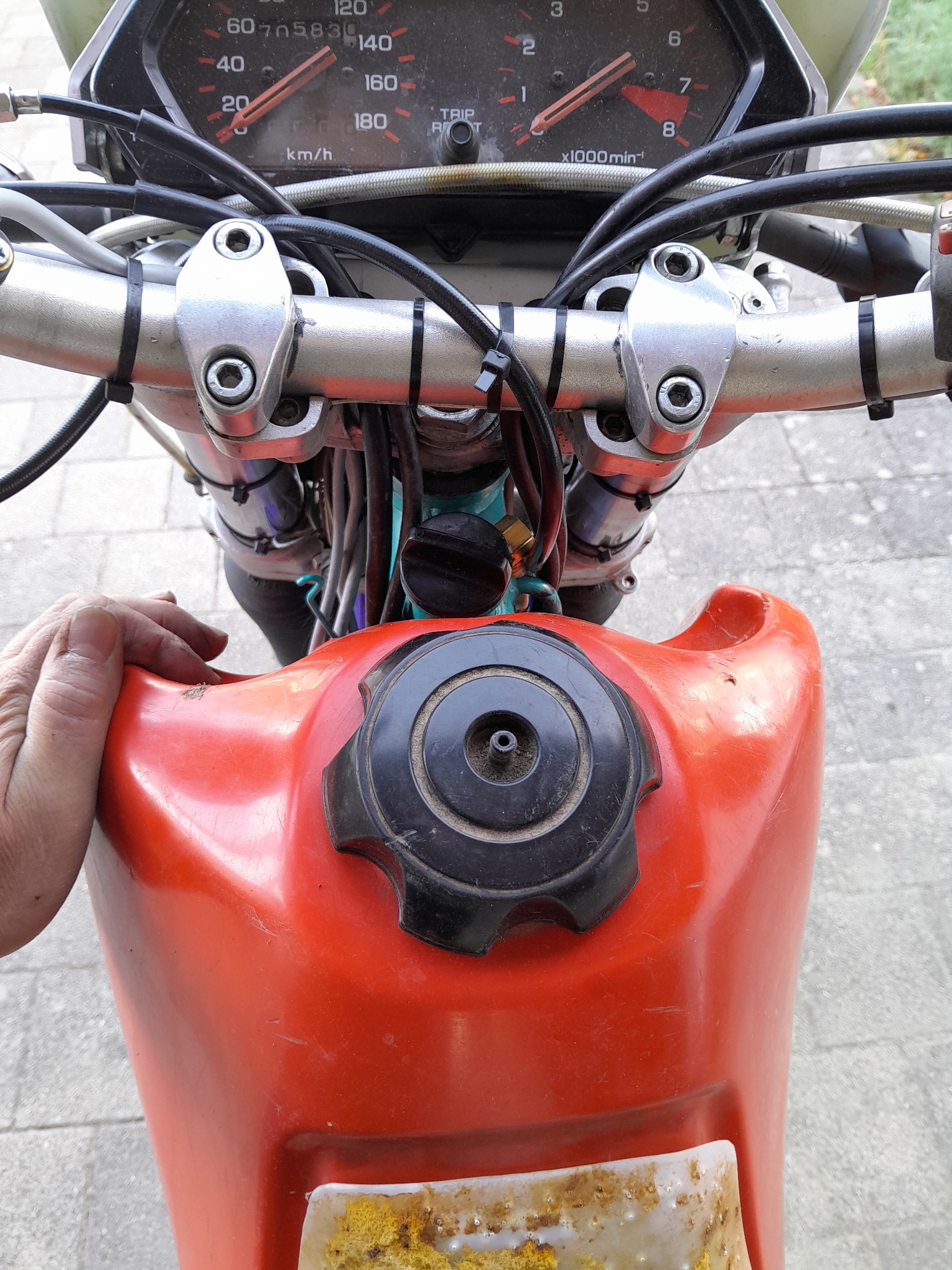

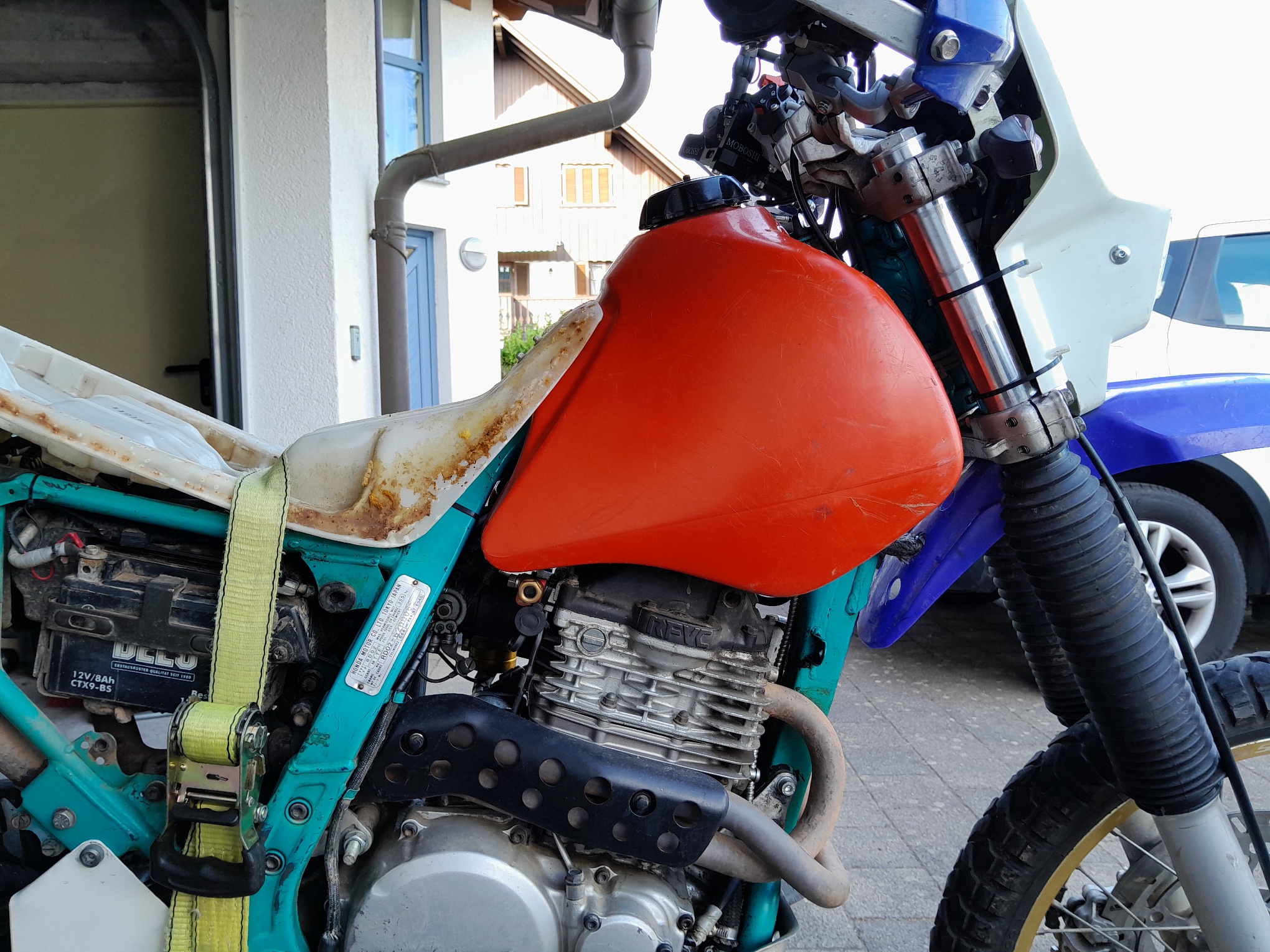

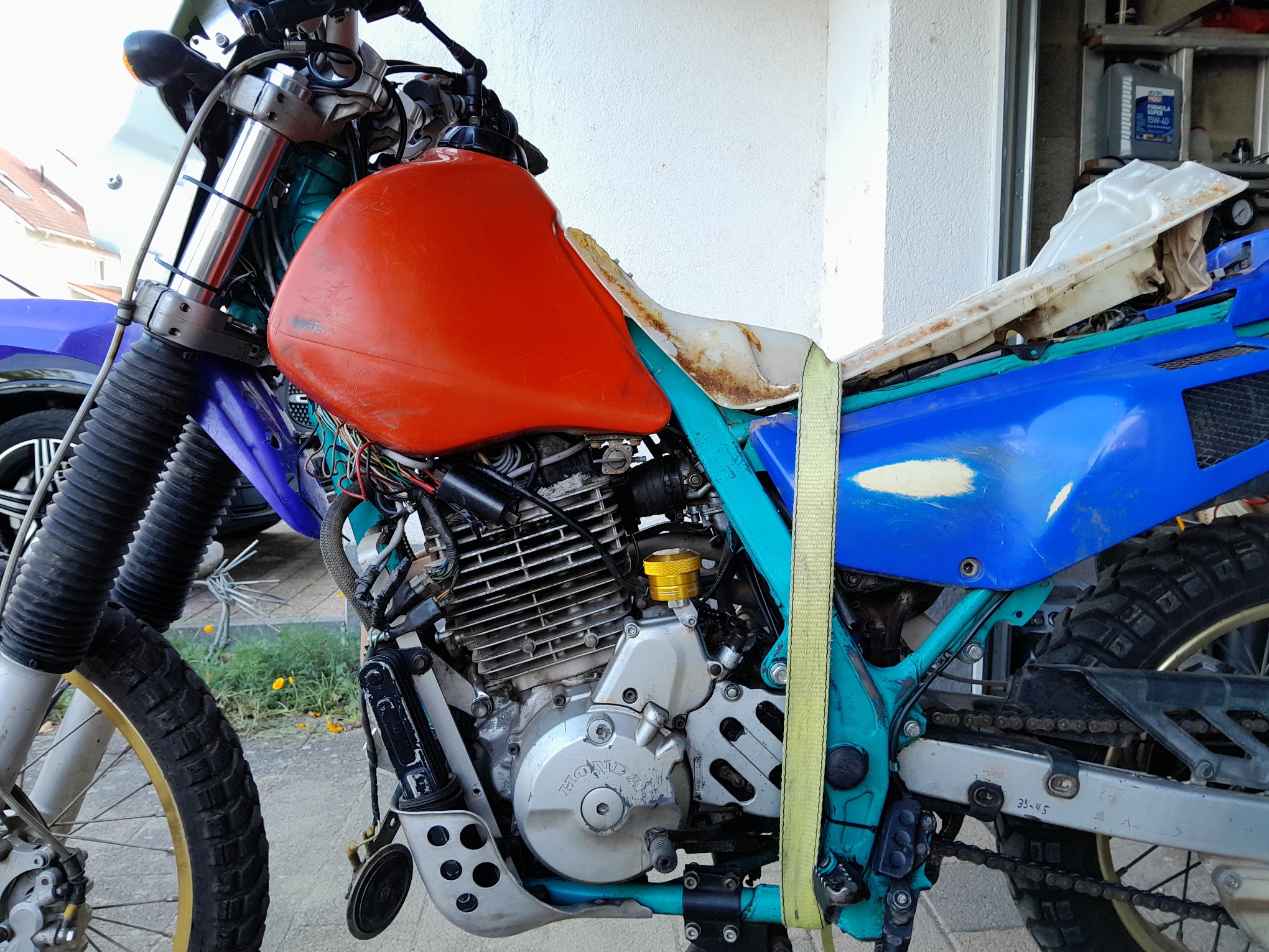

Nachdem ich jetzt alles störende an Zügen und Kabeln erst mal provisorich aus dem Weg geräumt hab ,passt ein XR600 Tank von 85 bis 87 perfekt . Sitzt auf dem Rahmenoberrohr parallel auf .Da kommt aber wie bei der XR noch ein Gummiflies dazwischen .Sogar die Ventildeckel passen in Einbuchtungen im Tank . Besser gehts nicht , Vorteil wenn man im Baukastensystem vom Hersteller bleibt .
Der Tank hat ausgelitert 10,5 L .Ist schön schmal und verbeult nicht wie ein Blechtank . Farblich wird die ganze Kiste irgendwann rot , also nicht am Bahamagrün des Rahmens ergözen . 8-)
