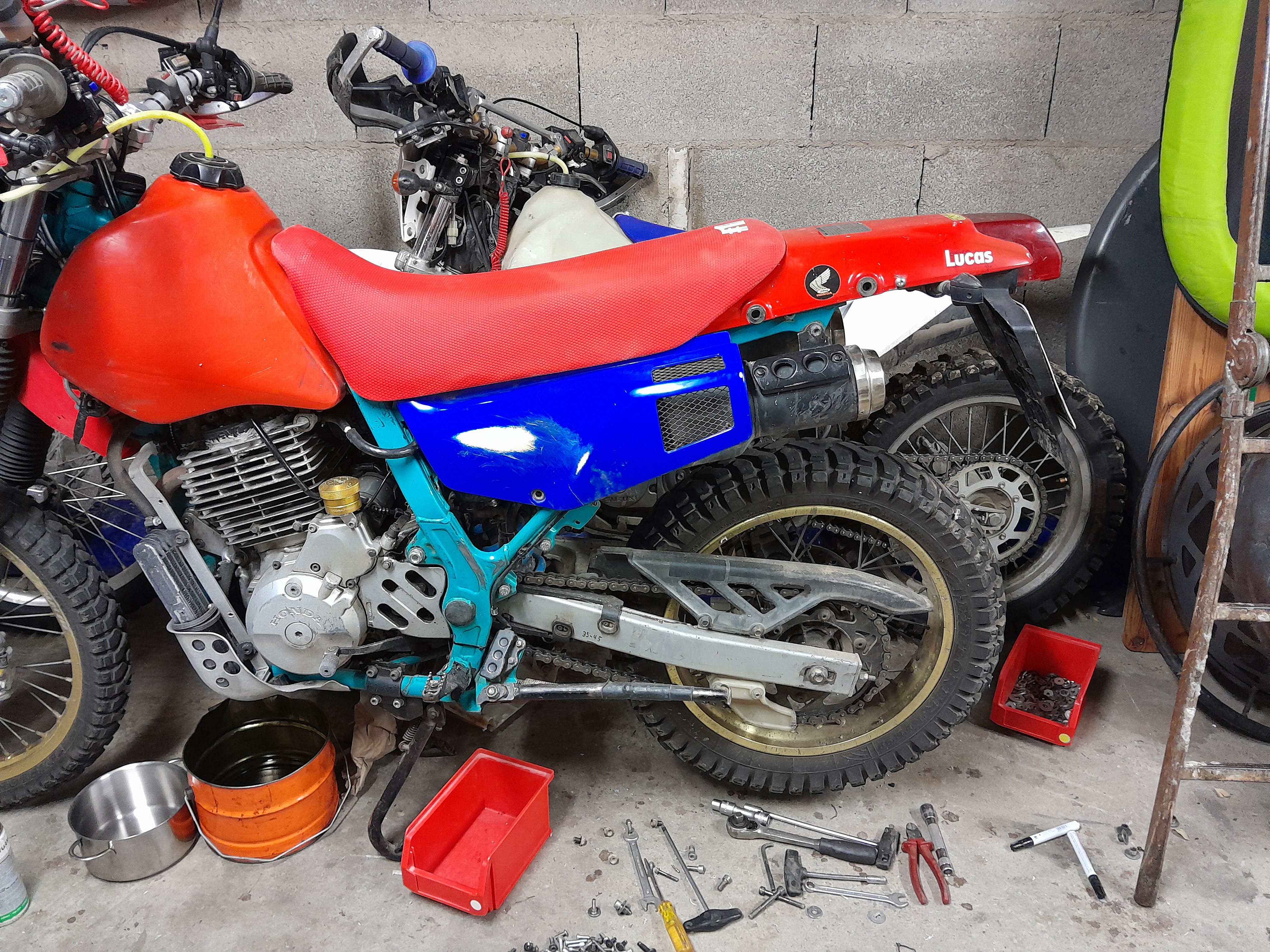

Nachdem ich jetzt alles störende an Zügen und Kabeln erst mal provisorich aus dem Weg geräumt hab ,passt ein XR600 Tank von 85 bis 87 perfekt . Sitzt auf dem Rahmenoberrohr parallel auf .Da kommt aber wie bei der XR noch ein Gummiflies dazwischen .Sogar die Ventildeckel passen in Einbuchtungen im Tank . Besser gehts nicht , Vorteil wenn man im Baukastensystem vom Hersteller bleibt .
Der Tank hat ausgelitert 10,5 L .Ist schön schmal und verbeult nicht wie ein Blechtank . Farblich wird die ganze Kiste irgendwann rot , also nicht am Bahamagrün des Rahmens ergözen . 8-)

Wird jetzt schrittweise immer röter und der Lenkeinschlag zu vorher mit 23 L Acerbis vieeel grösser .

Da ist ja schon lange die komplette Gabel /Frontfender / Bremse / Rad (ausser Scheibe und Felge ) einer XR650R drinne .Jetzt noch der Tank und ein Teil Sitzbank einer XR600 .
Könnte die jetzt auch NXR650 nennen . 8-)

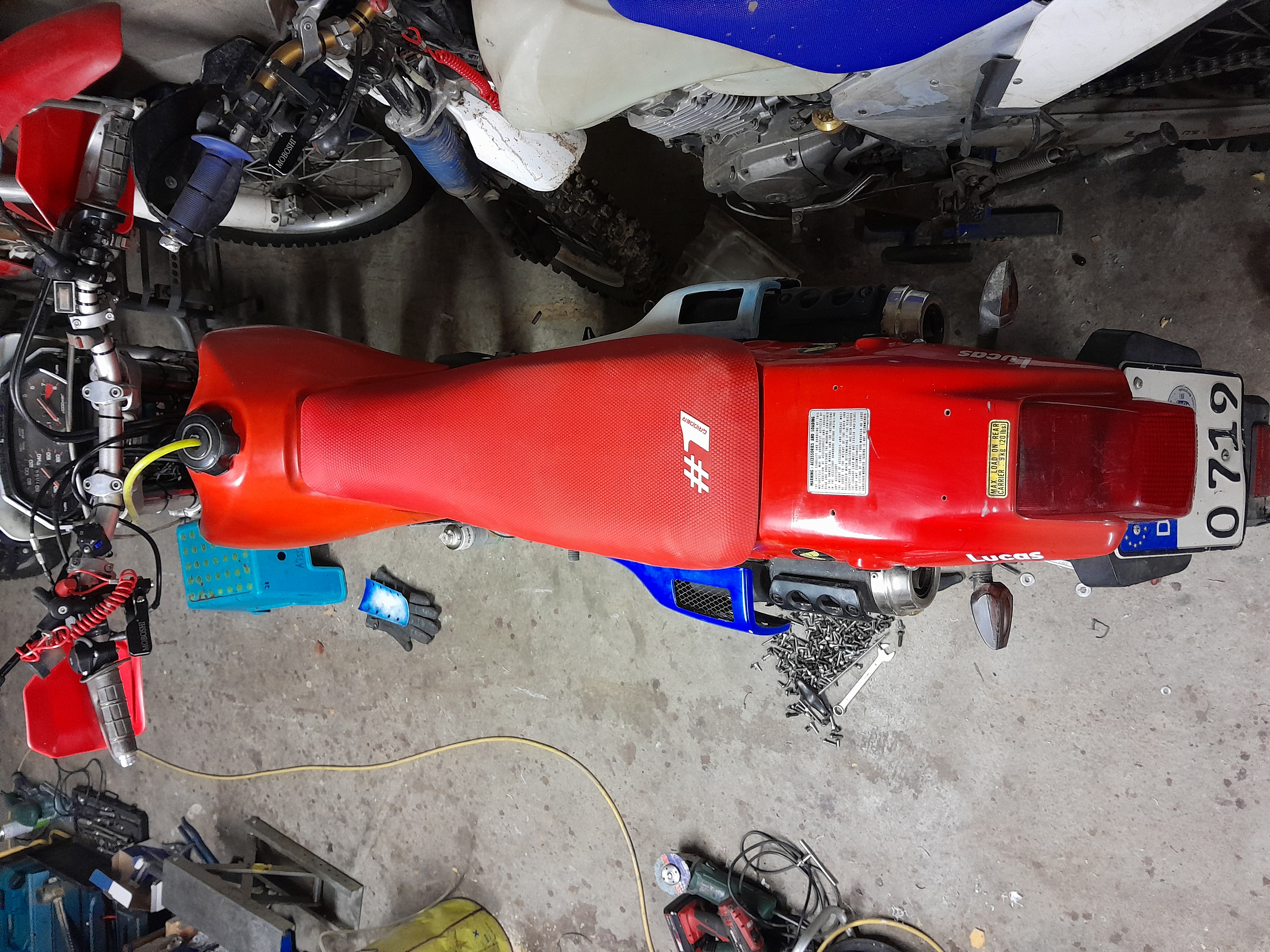

Um die Sitzbank ca. 10cm nach vorne zu bringen ,muß man die Schale aussparen . Da ist das Rahmentankende im Weg .
Dann wieder mit warmem PVC verschlossen . Die XR Schale hat an dieser Stelle eine große Ausbuchtung
Beiträge: 2764
Re: Toleks Umbau Teil 2
Weil die Halterung an der Schale jetzt fehlt , muß man weiter hinten Rahmenhalterung ändern.
Hochstehende Gewindehülse entfernt und den Metallhalter direkt drauf geschraubt , oben drauf kommt dann noch ein Gummi.

Ich habe noch nicht ganz kapiert was du da treibst. Kannst du bitte die Bank aufsetzen und paar Fotos machen?
Sergej
Beiträge: 2764
sergejt hat geschrieben: Di 13. Okt 2026, 22:05 Ich habe noch nicht ganz kapiert was du da treibst. Kannst du bitte die Bank aufsetzen und paar Fotos machen?
Das siehst du auf dem Bild vom 22 .Sept. Tank hat zur original montierten Sitzbank einen Abstand von ca. 10 cm. Jetzt muß ich die Bank so anpassen ,daß sie vorne passt .
Nächstes Problem ,das Heckplastik muß auch vorgesetzt werden.

Genau da bin ich gedanklich hängengeblieben, du schiebst die ganze Bank nach vorne und bist dann wieder hinten entblößt. Wie sieht denn der Übergang von Tank zu Sitzbank nun aus mit der Anpassung?
Sergej
Beiträge: 2764
Hab die Sitzbank etwas schmaler , sportlicher gestaltet . Soziusbetrieb brauche ich mit der Domi nicht mehr .
Das geht sehr gut mit einem Elektrohobel , Unebenheiten oder Löcher mache ich immer mit Silikon zu .Diesmal wars sehr einfach flächig abzuziehen.
Früher dann noch möglichst dünnen Kaschierschaumstoff drübergezogen .Das sah aber trotzdem immer etwas schwülstig ,wurstig aus .Lasse ich diesmal lieber weg .Hab einen sehr dicken Silikonbezug ,der egalisiert alles selbst.

Sieht aufjedenfall bequem aus, wenn auch vorne nicht optimal im Übergang.
Sergej
Beiträge: 2764
Ja , ich musste die Neigung vorne an der Sitzbank etwas flacher machen , damit der Winkel passt . (Heissluft)
Dadurch hat sich am Rand etwas Material aufgestaut , wellig geworden .
Ob man jetzt die Seitendeckel noch vor setzen sollte ?
Deren Verbreiterung ist dann auch weiter vorne und würde im Knieschluss beim stehend fahren stören.

Die Lücke Sitzbank-Tank vorne wird sich damit nicht schließen, und dann fehlt dir wahrscheinlich wieder hinten was. Außerdem bräuchtest du ja neue Verschraubungspunkte.
Ich würde es so lassen und beim fahren den fehlenden Übergang mit dem Knie verstecken :mrgreen:
